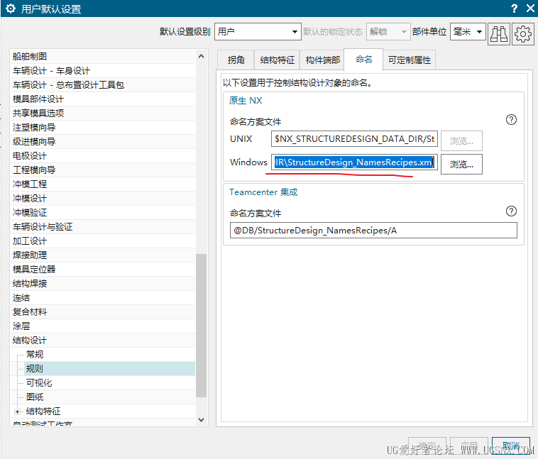

RT现在做一个铝合金的框架一堆组件在文件夹,同样长度的也给N多名字  有什么办法吗?另外各位出材料清单是怎么出的BOM

如果已经做出来了,就只能改。如果还没做就可以考虑改结构设计的前缀啥的。

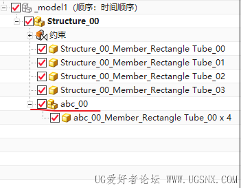

发表于 2025-9-13 14:55:39 | 显示全部楼层
zwaiwo* 发表于 2025-9-13 11:40
主要是同样的长度搞一堆部件真的烦,文件夹一堆prt
22.png 23.png 第一张图是命名规则。第二张图是合并结构之后的,abc_00之后的就是把相同长度的合并了,输出也是一个文件。

感谢 我去试试看,是要修改那个XML文件吗?

发表于 2025-9-13 16:06:28 | 显示全部楼层
他的命名方式感觉挺好的,多个结构同时存在的时候不容易混淆。只需要合并一下,把相同的输出一个就可以了。

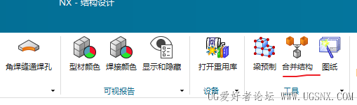

 楼主| 发表于 2025-9-13 16:09:00 | 显示全部楼层
白色治愈之风 发表于 2025-9-13 16:06
他的命名方式感觉挺好的,多个结构同时存在的时候不容易混淆。只需要合并一下,把相同的输出一个就可以了 ...
我没看到有合并选项啊,是因为XML文件要修改一下嘛

 楼主| 发表于 2025-9-13 16:56:33 | 显示全部楼层
看到了 试了下效果不理想,会生成3个新部件
