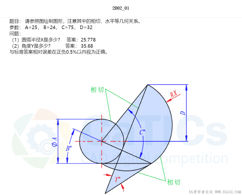

CATICS-2D02-01练习题分享,模型版本为SW2024
2D02-01.zip (75.46 KB, 下载次数: 0)

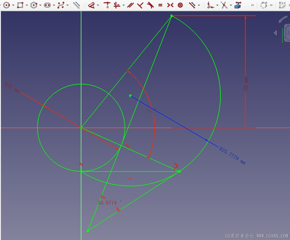

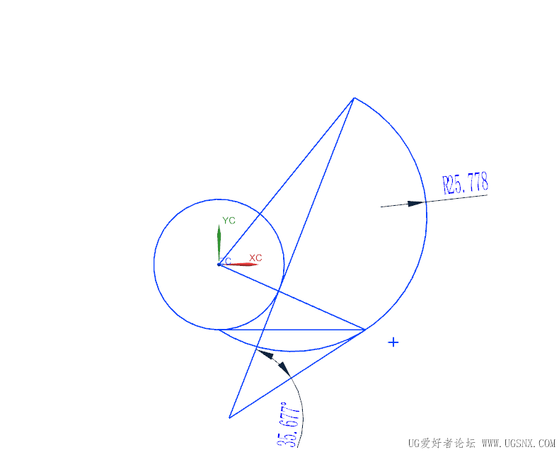

发表于 2025-9-14 16:03:53 | 显示全部楼层
感谢分享,画出来了

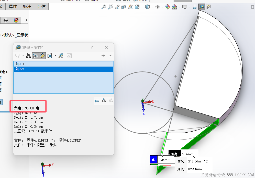

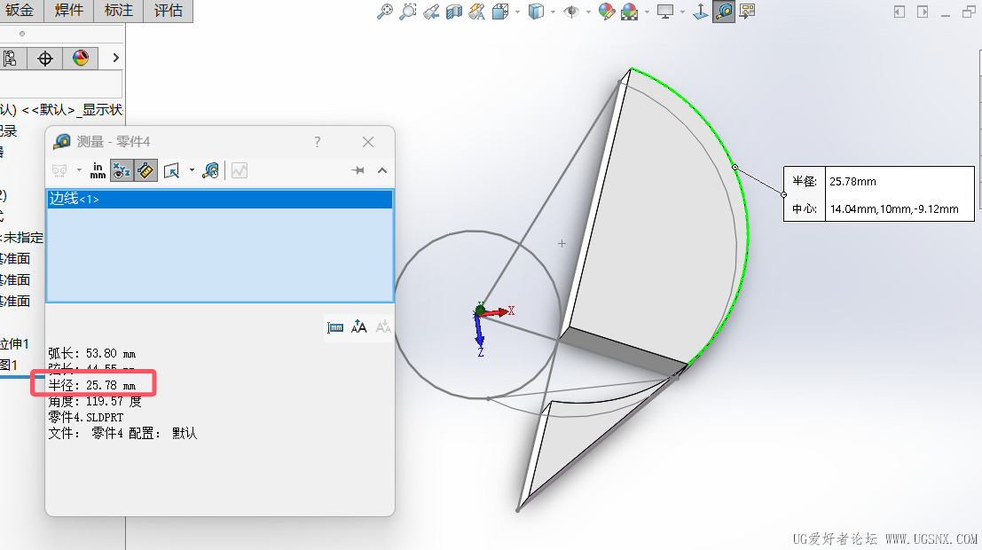

发表于 2025-9-15 14:14:39 | 显示全部楼层
成功。
