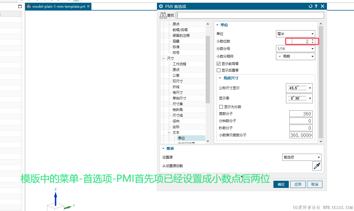

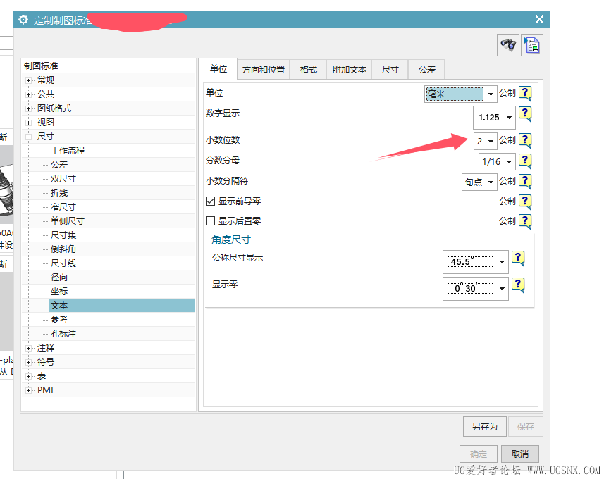

各位大佬,我在模版中-首选项-pmi中已经修改为2位数,同时在用户默认设置-制图-定制标准-文本-小数点位数改为2。在模版文件草图中,标注尺寸是2位数的但是新建文件,草图标注的尺寸又是1位数的,请问哪没改对呢?
希望各位大佬指点下

 楼主| 发表于 2025-9-15 16:49:29 | 显示全部楼层
有情感的NPC 发表于 2025-9-15 16:41
你要确认下你制图里调用的模板是不是你改的那个模板
搞定了,需要在模板-进入草图-再点菜单-首选项-PMI首先项进行设置即可

发表于 2025-9-15 16:27:27 | 显示全部楼层
回帖奖励 +5 G币
改模板试试

 楼主| 发表于 2025-9-15 16:29:01 | 显示全部楼层
已经在模板中改了  一直这样  崩溃

发表于 2025-9-15 16:41:41 | 显示全部楼层
大国小民 发表于 2025-9-15 16:29
已经在模板中改了  一直这样  崩溃

发表于 2025-9-15 16:50:00 | 显示全部楼层
新版UG,应该是有两个位置都有这个模板文件  你看一下是不是两个地方都改了(我就是不确定是哪个,就都改了)
