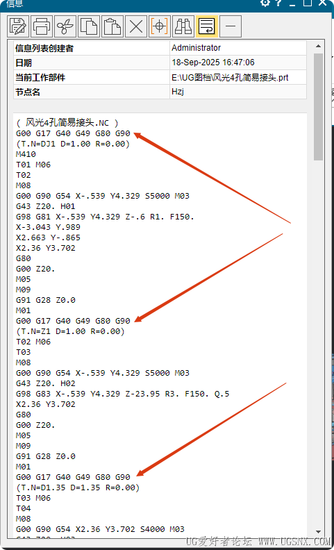

32212110 发表于 2025-9-18 14:54
MOM_output_literal "G00 G17 G40 G49 G80 G90"
这段没有了
改了 在原位置
74
3531
3531
发表于 2025-9-18 15:04:34 | 显示全部楼层
这段没有了
你写在一个命令里了 改完了忘记加上了

发表于 2025-9-18 15:36:22 | 显示全部楼层
这段没有了
自己打开后处理构造器,在工序起始序列---第一个刀具---添加一个定制命令--把  MOM_output_literal "G00 G17 G40 G49 G80 G90"   放上去就可以了

 楼主| 发表于 2025-9-18 16:16:08 | 显示全部楼层
秋风5685 发表于 2025-9-18 15:04
你写在一个命令里了 改完了忘记加上了
哥,多把刀的情况下,每把刀前面都带G00 G17 G40 G49 G80 G90这一行怎么搞

 楼主| 发表于 2025-9-18 16:25:35 | 显示全部楼层
1267 发表于 2025-9-18 15:52
通过网盘分享的文件:1.zip
链接: https://pan.baidu.com/s/1i22XTWInjDaH5m02SU9c2g?pwd=vfyu 提取码: v ...
哥,位置错了,不是在第一行。

发表于 2025-9-18 16:30:44 | 显示全部楼层
你加错位置了!那个加在程序开始就可以了!1的压缩包我给你改好了你在重新下载一次就可以了!楼上有个兄弟应该也给你加上了!

 楼主| 发表于 2025-9-18 16:49:28 | 显示全部楼层
秋风5685 发表于 2025-9-18 16:30
你加错位置了!那个加在程序开始就可以了!1的压缩包我给你改好了你在重新下载一次就可以了!楼上有个兄弟 ...
因为我这的机床都同款不同型号的,有的需要这种的,你那个只有开始的时候有,如果每把刀前面都加上应该怎么整?

发表于 2025-9-18 17:20:08 | 显示全部楼层
32212110 发表于 2025-9-18 16:49
因为我这的机床都同款不同型号的,有的需要这种的,你那个只有开始的时候有,如果每把刀前面都加上应该怎 ...
那就和那个命令文本加在一起输出!这样就可以每次换刀都输出了!

 楼主| 发表于 2025-9-19 09:08:08 | 显示全部楼层
我不会
