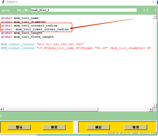

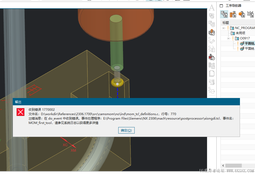

各位师傅,第一把刀用T刀后处理会报警,放在第二第三顺序就不会,请问怎么能在后处理文件里解决这个问题?麻烦会的师傅赐教一下,感谢。

发表于 2025-9-17 14:58:35 | 显示全部楼层
第一把刀里面加代码了,和T刀冲突吧。猜的。

发表于 2025-9-17 15:18:17 | 显示全部楼层
我之前遇到过类似问题。做个假T刀就可以了

这是因为后处理时找不到T型刀具的r角变量导致的,一般刀具的r角变量是mom_tool_corner1_radius!但是T型刀具是mom_tool_lower_corner_radius这个专用变量!

 楼主| 发表于 2025-9-17 16:44:30 | 显示全部楼层
秋风5685 发表于 2025-9-17 16:13
这是因为后处理时找不到T型刀具的r角变量导致的,一般刀具的r角变量是mom_tool_corner1_radius!但是T型刀 ...
我这样增加一行可以吗?

发表于 2025-9-17 20:28:33 | 显示全部楼层
32212110 发表于 2025-9-17 16:44
我这样增加一行可以吗?
这样不行
74
3507
3507
发表于 2025-9-17 20:29:52 | 显示全部楼层
我这样增加一行可以吗?
用这个判断下
global mom_tool_name  mom_tool_diameter  mom_tool_corner1_radius  mom_tool_number  mom_tool_length  mom_tool_flute_length mom_tool_type mom_tool_cornerl_radius mom_tool_lower_corner_radius
  if {$mom_tool_type == "Milling Tool-T Cutter"} {
   MOM_output_literal "(T$mom_tool_number =[format "%.2f" $mom_tool_diameter] \ R.=[format "%.2f" $mom_tool_lower_corner_radius] $mom_tool_name “T型刀” )"
} else {
MOM_output_literal "(T$mom_tool_number=[ format "%.2f" $mom_tool_diameter] RID=[ format "%.2f" $mom_tool_corner1_radius] $mom_tool_name)"

 楼主| 发表于 2025-9-18 09:38:01 | 显示全部楼层
秋风5685 发表于 2025-9-17 20:29
用这个判断下
global mom_tool_name  mom_tool_diameter  mom_tool_corner1_radius  mom_tool_number  mom_ ...
还是不行
