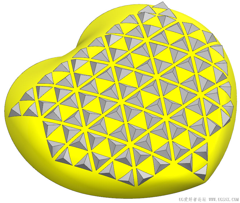

[求助] 求助搞了几天没有搞定也没有思路

整体变形肯定是没问题的,本质是面的问题,你得先把心形的面“展平”,以此作为辅助面在这个面上做你的三角锥形,再用整体变形将其依附到心性曲面上才可以
逻辑上有些类似缠绕与展开这个命令 图线用缠绕展开 三维形状用整体变形

了予吕 发表于 2025-9-18 09:16
整体变形研究了半天出来这个玩意
基本面的UV不对
78

还是整体变形 但要做两个面吧 我感觉

把那个心形曲面发上来。

心形曲面

整体变形直接卡死了

这个例子算法优于变形。
