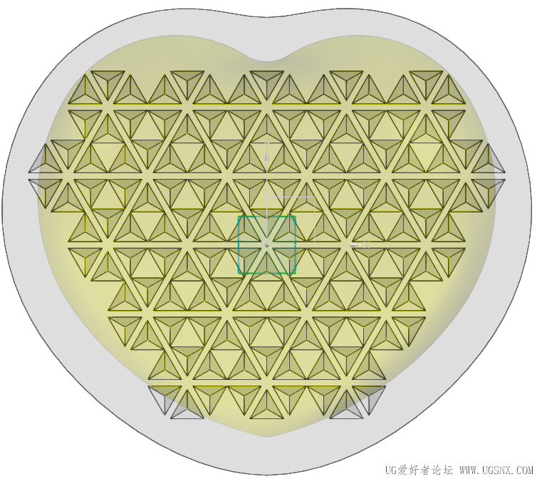

求助搞了几天没有搞定也没有思路
在桃心上加三角锥形
在桃心上加三角锥形
在桃心上加三角锥形

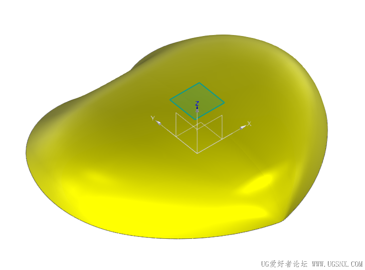

 楼主| 发表于 2025-9-18 13:36:26 | 显示全部楼层
心形曲面

发表于 2025-9-18 10:48:03 | 显示全部楼层
整体变形肯定是没问题的,本质是面的问题,你得先把心形的面“展平”,以此作为辅助面在这个面上做你的三角锥形,再用整体变形将其依附到心性曲面上才可以
逻辑上有些类似缠绕与展开这个命令 图线用缠绕展开 三维形状用整体变形

发表于 2025-9-17 16:47:00 | 显示全部楼层
你是要垂直于平面还是曲面,要是平面就简单多了
29
29
 楼主| 发表于 2025-9-17 16:48:30 | 显示全部楼层
要做到曲面上
29
29
 楼主| 发表于 2025-9-17 16:49:43 | 显示全部楼层
要做到曲面上

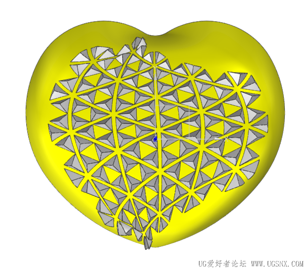

发表于 2025-9-17 17:15:22 | 显示全部楼层
三角锥的方向是随着曲面变化的吧,锥的轴线一直保持垂直于曲面

发表于 2025-9-17 17:36:13 | 显示全部楼层
整体变形因该是可以的

 楼主| 发表于 2025-9-17 17:55:44 | 显示全部楼层
2009.YE 发表于 2025-9-17 17:36
整体变形因该是可以的
我用整体变形搞不定烧脑

发表于 2025-9-17 19:30:46 来自手机 | 显示全部楼层
织好变形基本面,用整体变形可以。
29
29
 楼主| 发表于 2025-9-18 09:16:42 | 显示全部楼层
来源路 发表于 2025-9-17 19:30
织好变形基本面,用整体变形可以。
整体变形研究了半天出来这个玩意
