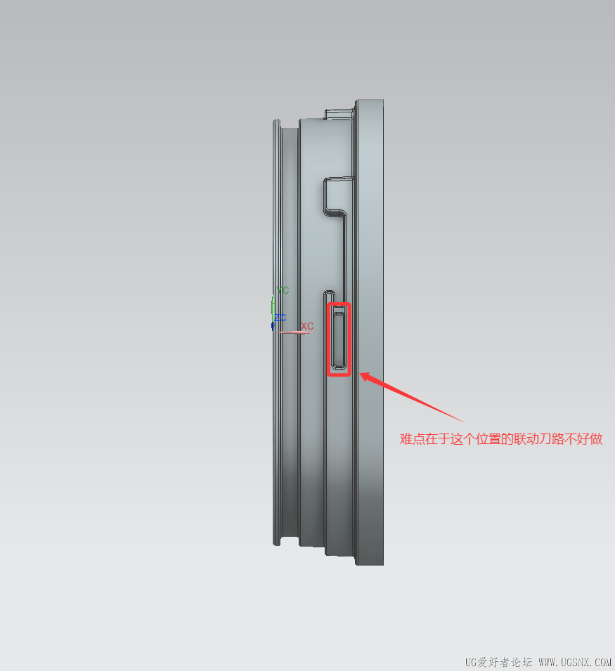

技术有限 这个工件的开粗刀路 和红框位置的光刀联动不会做!

发表于 2025-9-17 22:01:16 | 显示全部楼层
这个地方有啥难的

发表于 2025-9-18 09:33:51 | 显示全部楼层
为什么不定轴做那个位置

 楼主| 发表于 2025-9-18 16:03:00 | 显示全部楼层
有个地方底部面的法向和侧面不垂直 是倒扣,不能用简单的远离直线或者垂直面来做刀路

 楼主| 发表于 2025-9-18 16:05:27 | 显示全部楼层
17765568109 发表于 2025-9-18 09:33
为什么不定轴做那个位置
要是定轴做 怎么才能提高技术,我太想上进了
