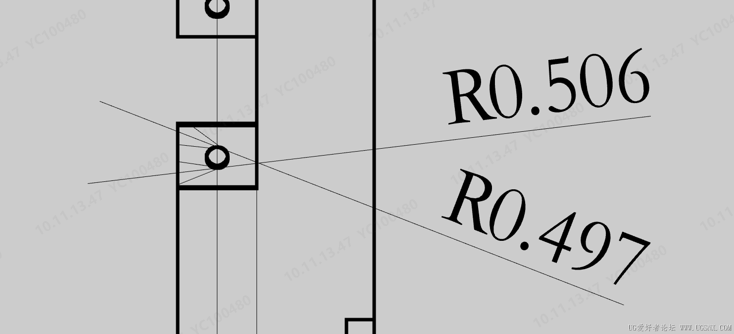

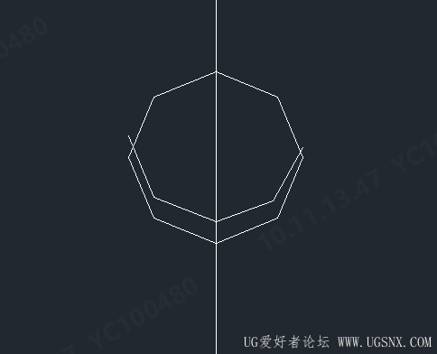

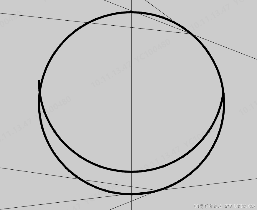

各位老师,我遇到的问题如一个是我标注这个通孔发现他们直径不一样,另一个是我导出在cad里发现这似乎不是一个圆,这种是什么情况呢
这是我导出到CAD的圆
这是我导出到CAD的圆
标注这个孔出现这种情况
标注这个孔出现这种情况

发表于 2025-9-18 06:23:52 | 显示全部楼层
这个孔的轴线和投影的方向是不是垂直的

 楼主| 发表于 2025-9-23 09:02:23 | 显示全部楼层
白色治愈之风 发表于 2025-9-18 06:23
这个孔的轴线和投影的方向是不是垂直的
的确是,哥,想问一下,怎么让投影自己想要的方向呀,这个六视图都是固定的,如果要改是不是只能在原本模型下面旋转,制图模块才能改呀

发表于 2025-9-23 10:13:55 | 显示全部楼层
可以在模型里面建一个自己需要的方向投影,或者有一些可以使用的面用F8摆正。

 楼主| 发表于 2025-9-23 13:40:52 | 显示全部楼层
白色治愈之风 发表于 2025-9-23 10:13
可以在模型里面建一个自己需要的方向投影,或者有一些可以使用的面用F8摆正。 ...
哥,我发现我版本的模型视图没有自定义视图,而且这个F8应该怎么使用呢?F8不是在模型里拜正吗,投影得到的好像没有变化

 楼主| 发表于 2025-9-23 13:46:06 | 显示全部楼层
谢谢哥,我找到那个叫定向视图工具的东西了,可以帮助我找的合适的视图,谢谢你
