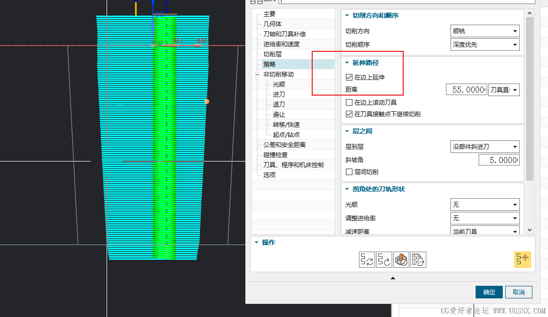

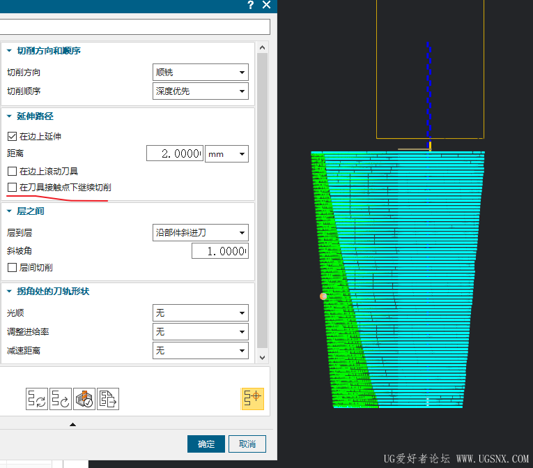

[求助] NX2306的等高刀路很奇怪

 楼主| 发表于 2025-9-19 16:16:37 | 显示全部楼层
我后来勾上这个以后,刀路的确又正常了,但是这个以前我都不用勾的呀,如果上面不延伸,只往下面走才勾,勾了以后底部就垂真下去了

发表于 2025-9-19 16:25:02 | 显示全部楼层
zouxiaoxing 发表于 2025-9-19 16:16
我后来勾上这个以后,刀路的确又正常了,但是这个以前我都不用勾的呀,如果上面不延伸,只往下面走才勾, ...
应该是相切的关系吧,如果你不用球头刀,估计就没有这个问题。

 楼主| 发表于 2025-9-19 16:38:35 | 显示全部楼层
现在我用平刀和球刀,等高上面都会有几层吃刀很大

发表于 2025-9-19 17:10:37 | 显示全部楼层
你开的这个吧?
44
1001
1001
 楼主| 发表于 2025-9-19 17:14:35 | 显示全部楼层
是的,开了延伸刀路,不知道是不是版本的问题,打算降一个补丁用2306.9140试试,以前的版本从没遇到过这样的情况

发表于 2025-9-19 17:18:05 | 显示全部楼层
zouxiaoxing 发表于 2025-9-19 17:14
是的,开了延伸刀路,不知道是不是版本的问题,打算降一个补丁用2306.9140试试,以前的版本从没遇到过这样 ...
不开延伸刀路,直接改切削层试试
