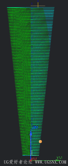

用4mm的立铣刀,选了一个斜孔,延伸0.5的距离,上面每层深度不一样,下面也不是斜下去

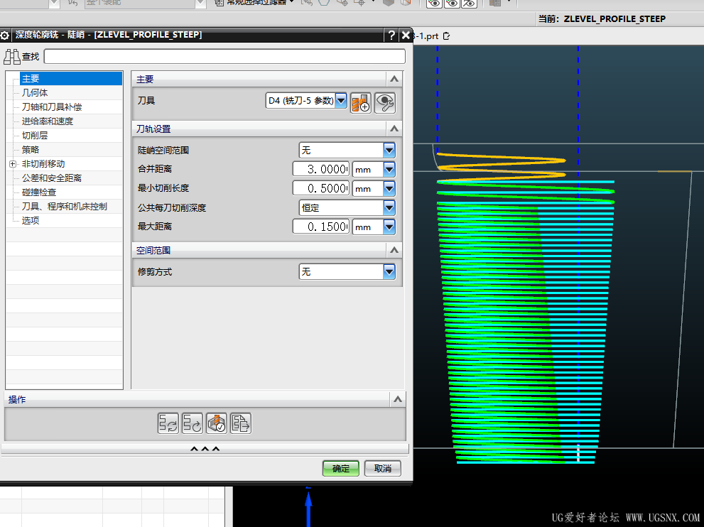

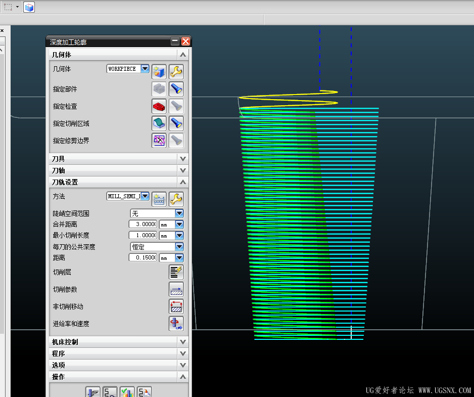

发表于 2025-9-19 15:58:15 | 显示全部楼层
第一个刀路你的,第二个刀路我的,一样用的等高,我的不会像你那样

发表于 2025-9-19 13:18:04 | 显示全部楼层
你是用2306打开了7.5的文件,还是在2306上重新做的。没有遇到过类似的问题。

 楼主| 发表于 2025-9-19 14:33:37 | 显示全部楼层
我的是2306上画图编程的,感觉奇怪了,才导出XT重新用7.5做了

 楼主| 发表于 2025-9-19 15:01:11 | 显示全部楼层
想问一下你用的是什么版本呢?我用的是2306.9180,刚刚随便重新画个带锥度的孔,延伸刀路,结果还是这样

发表于 2025-9-19 15:11:49 | 显示全部楼层
我用的是2312,但是个人感觉不会是软件的问题。
