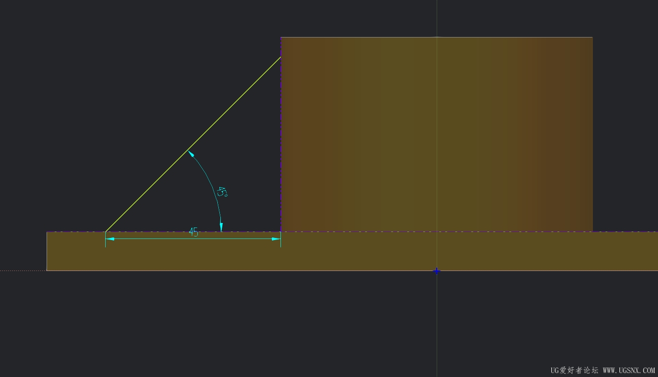

[求助] UG里筋板命令如何用

这就是原因,在顶部就无法封闭了。

如果要求不高,直接拉伸
或者,我有一个比较“笨”的办法,先拉伸一个比你筋板“大”的三角形(保证靠近圆柱的一侧伸到圆柱里面去,尽可能多伸进去,只要不伸到内侧的空心位置),然后再把多余的切掉,试试看
