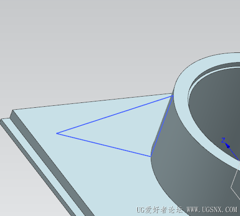

这个地方拉个三角筋如何实现,下面是直的,上面要随圆弧。使用拉伸勾选只能轮廓体和筋板命令都没法构建这个体,是什么问题导致的

求大神指点筋板命令
拉三角筋板,这个筋板顶部要做到圆的顶部,底部做直,顶部随圆弧,如果拉条直线的话可以做出筋板,但我这个斜的直接到圆拉筋板拉不出来,求大神指点

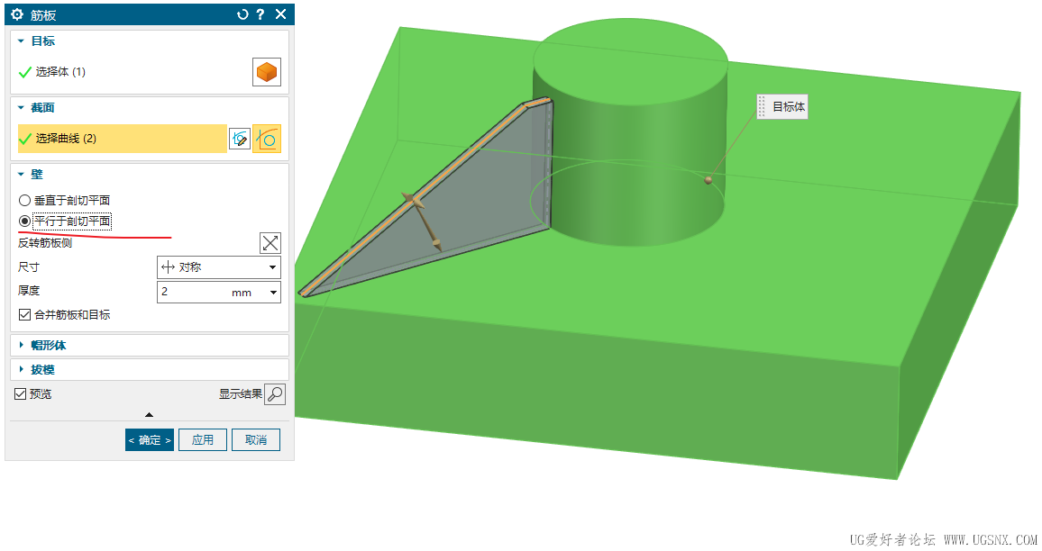

圆弧面做不到顶部,如果一定要到顶部,可以先把顶部偏置一点,做完筋板之后再偏置下来。

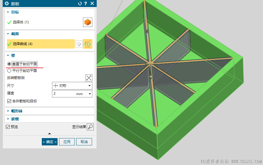

发表于 2025-9-20 09:22:47 | 显示全部楼层
没有刹车 发表于 2025-9-19 17:28
拉三角筋板,这个筋板顶部要做到圆的顶部,底部做直,顶部随圆弧,如果拉条直线的话可以做出筋板,但我这个 ...
选垂直于剖切平面

发表于 2025-9-29 15:37:45 | 显示全部楼层
只需要一条线就可以了,而且你这个圆弧做不到顶面的,就算是偏执和替换面硬做出来效果也不理想
