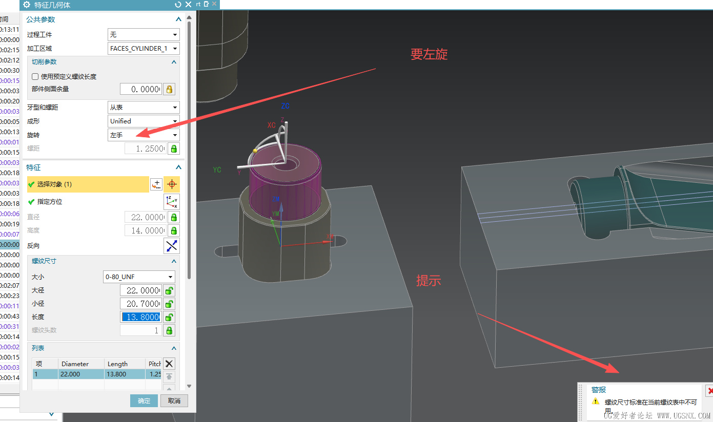

22X1.25 的外螺纹(左旋)怎么创建不了呀?用模型方式切换不了左旋,用表方式又报错

看提示 就是你这个螺纹参数不是标准值 只能输标准表格里的值

发表于 2025-9-20 19:57:20 | 显示全部楼层
铣外牙从表一直都是这样啊,提示不用管.
可以先设定好螺纹特征再从模型

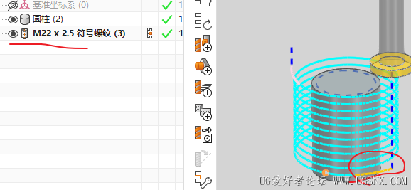

发表于 2025-9-21 06:50:38 | 显示全部楼层
22.png 没有改螺距,创建符号的时候把螺距改了就行了,螺距和小径要对应好。

发表于 2025-9-21 14:13:38 | 显示全部楼层
把从表改成从模型,手动输入就行了。

发表于 2025-9-21 15:45:21 | 显示全部楼层

发表于 2025-9-21 15:49:54 | 显示全部楼层
小径和牙距也不对
