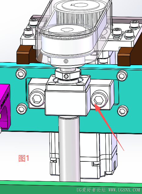

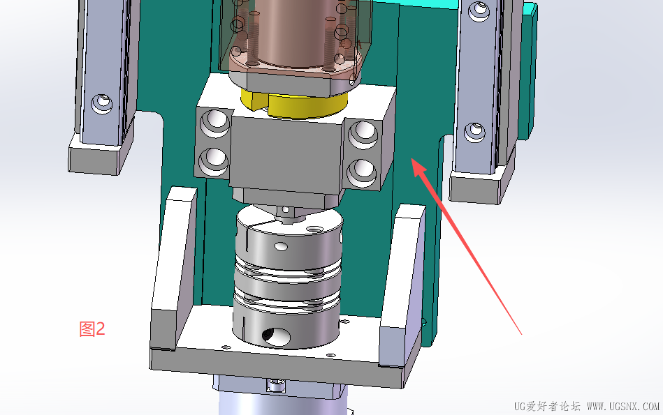

各位大佬们,请教一下,垂直使用的滚珠丝杠,固定侧支撑侧,是Z轴方向定位 还是X轴左右方向定位啊?(负载大小差不多少) 电机是一个在上边 增加了 1:1的同步带传动 一种是电机在下边   直连的~

没有安装基准定位纯调整保证位置度,机械精度全靠手工,批量生产完全无法完全保证精度,定位销加公差可以很好避免后续工序造成的精度失控,既然搞设计就要考虑全面一点

无论哪一种都需要加定位销来保证安装位置度,你难道准备安装上以后调整位置度吗?如果需要维修后续位置度怎么保证?Z轴安装还需要考虑配重或液压平衡缸

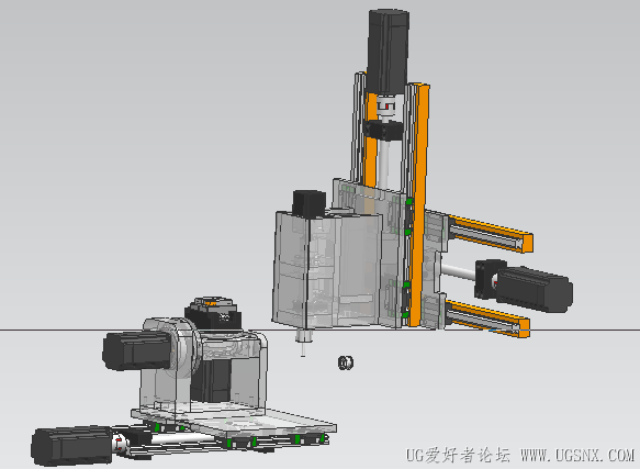

af87f0e9-0328-488e-aef3-121b2409d396.png 我也要重新弄一个,最近太忙只到这里

所以大佬的意思是 两端的轴承座是需要做定位的是吧

我也要重新弄一个,最近太忙只到这里
两端的轴承座 就是固定侧和支撑侧 需要做个定位设计么? 底板加工个槽或者打销子

我建议是不用做定位,这么小的机子没什么必要,
槽的四周留些间隙,
后面装配打表调精度,弄了定位可能会有干涉,或者可以调校好再打定位销

收到,既然不用做定位的话,板子也就没必要加工槽了是吧,直接做板子表面上也可以对吧

你这是批量要销售的啊,那当我没说,我是自己玩的,方便自己的

槽和导轨位置建议加工下,板要是不平会很麻烦
