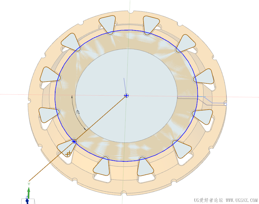

发表于 2026-6-8 15:56:35 来自手机 | 显示全部楼层 |阅读模式
这个图中三角形是怎么定位的呀?

发表于 2026-6-8 20:06:26 | 显示全部楼层
只是练习画图的话,,可以理解成12个,均布,又对称,可以试着每两个之间30°。。。。XY轴上最近的单个15°

发表于 2026-6-8 17:42:14 | 显示全部楼层
如果只是为了练习,可以自己定义需要的尺寸。形状差不多就行了。如果是产品,就去问问设计。

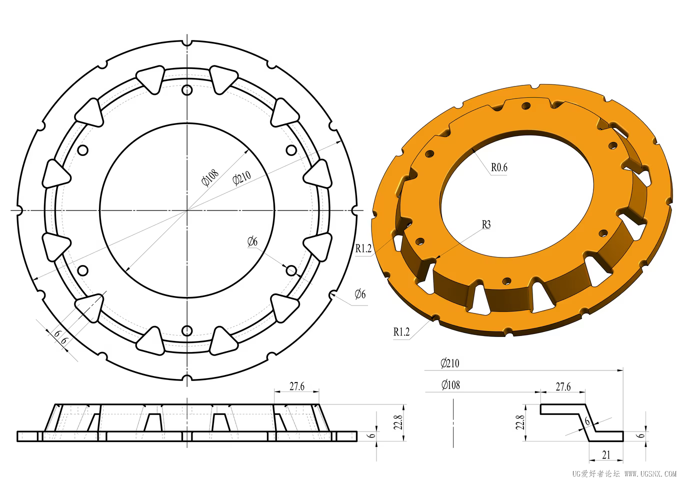

发表于 2026-6-8 16:20:38 | 显示全部楼层
尺寸缺失

发表于 2026-6-9 14:55:06 | 显示全部楼层
中心在底边线上

发表于 2026-6-10 16:05:04 | 显示全部楼层
直接画条45度线就好了
发表于 2026-6-11 20:39:23 | 显示全部楼层
360/12=30度中心线分15度,画个三角布尔求差,然后阵列特征。
