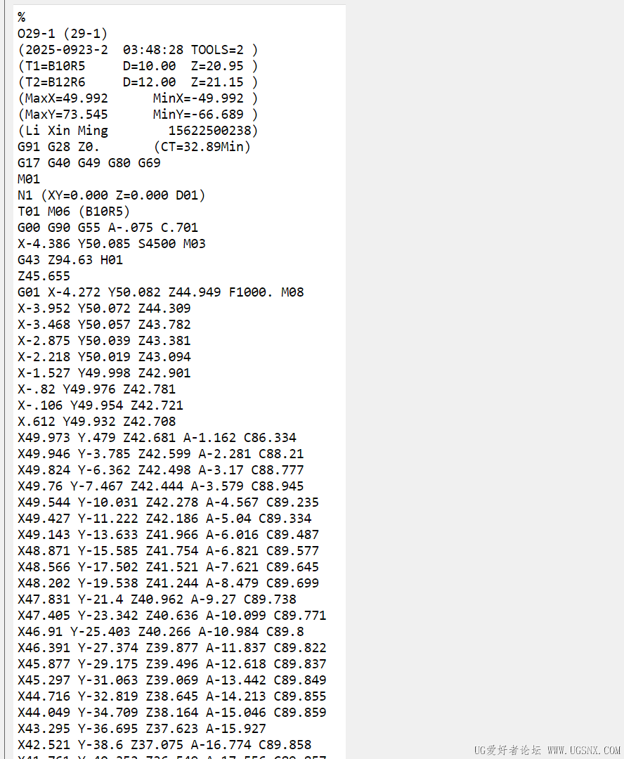

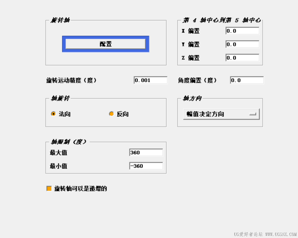

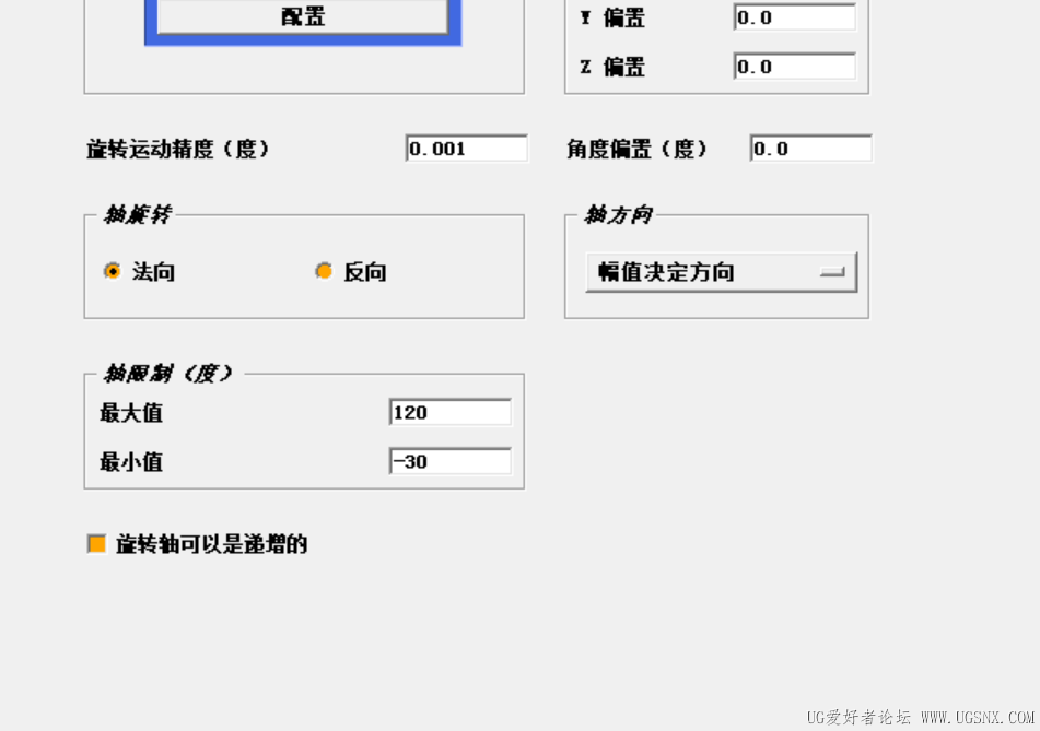

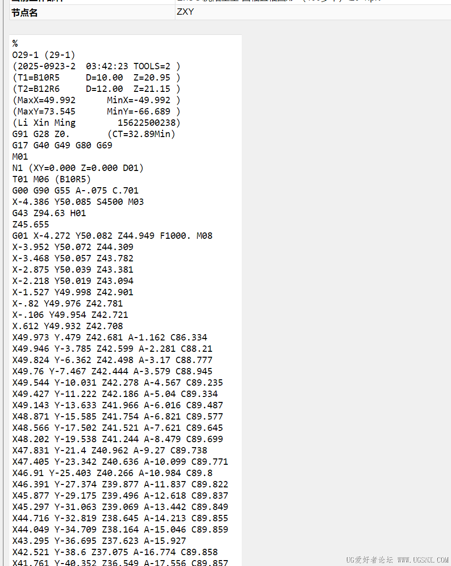

限制了旋转角度.旋转方向为法向 支持联动与定轴,目前没什么问题.上级请模拟.有问题联系

g43.4是刀尖跟随.这个是基础版.不带宏.只能坐标偏移

没有G43.4?,那你这是3+2后处理啊,没法5轴联动吧
