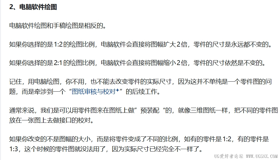

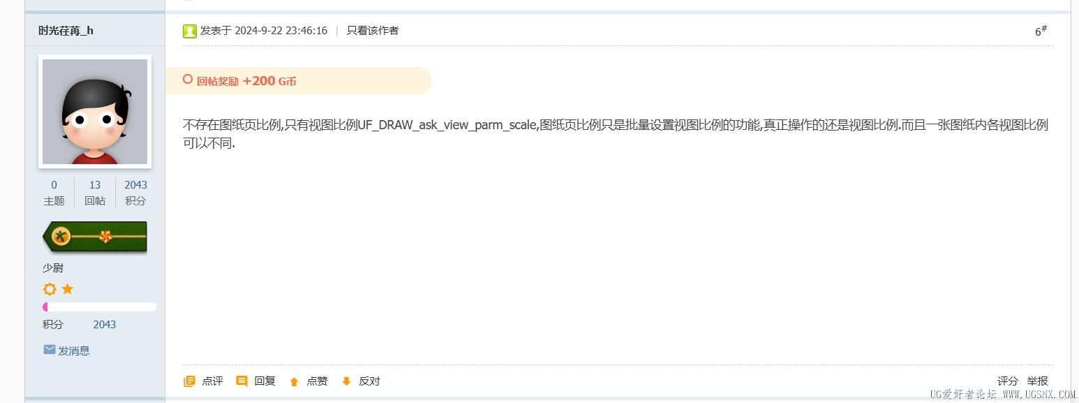

基本情况:
有两个词:图纸比例、视图比例。
有两个个说法/准则:
1、图纸不存在比例,只有视图才有比例;
2、零件在软件上的测量的尺寸永远是实际值。 比如零件太大按照1:2来画,图纸自动放大两倍来兼容。
大家的基本操作:制图先放置一个图纸(暂且把它当作无比例,或者是原生比例,不缩放的).
有个装配模型A太大了视图A需要按照1:4缩小放置进去,所以视图A的视图比例是1:4;
子组件A1又太小了,需要按照2:1放大放进去,所以视图A1的视图比例是2:1;
这样就出现了问题:
1、我的标题栏的比例指的是视图比例还是图纸比例?
2、导出DWG格式的时候应该按照4:1来放大还是1:2来缩小呢?(假如基于一定的情况下,我一定要在同个图纸页放置两个不同视图比例的零件的情况下)
  2.1、无论按照哪个比例来导出dwg,总有个视图“在CAD里测量的时候不是实际尺寸”。
请问大家对于这几个问题是如何理解的?感激不尽。
我目前的拙见是:
1、基于“永远保持零件为实际尺寸”的第一性原则,我的单张图纸页只能用一个视图比例,不能存在第二种试图比例。
2、不存在图纸比例,只存在视图比例,和按照视图比例为核心用CAD缩放图纸页。 (图纸页缩放多少倍只是为了便于观测,不参与讨论)
低谷时吃点高粱
308
1695
3619
3619

发表于 2025-10-24 00:00:19 | 显示全部楼层
看了你的问题,感觉你的概念还是有点绕!我试着解释一下我的理解吧!
1.首先,图纸比例和视图比例都是存在的!它们在概念上有区别:对于一幅具体图纸而言,标题栏里面的比例,就是图纸比例。它代表的意义是,在按照标准纸幅打印时,它的主要视图空间大小与实物之间的比例关系!它强调是整个一张图纸的比例,结果是俯视图、右视图、左视图、仰视图等非放大视图,都默认使用这一个比例!而视图比例是某一个视图的局部比例:如局部放大图等,当然,一张图纸里,可能有多个局部放大图,他们都有独立的名称、比例:如视图下标注:局部放大图G,比例4:1,等等,这个比例就是视图比例,它只是对这个放大视图而言!它不影响整张图纸的总体比例(图纸比例)。
2.所有的3D模型,不存在比例!或者说是默认就是1:1!
3.所有的比例,其实都是在标注这个环节要注意的!所有标注都是实物的实际大小!反之,你只需要调整控制你的标注比例(测量比例因子),仅此而已!测量比例因子的不同,直接导致标注的数字不同!你掌握了这个方法,比例就没有问题了。
