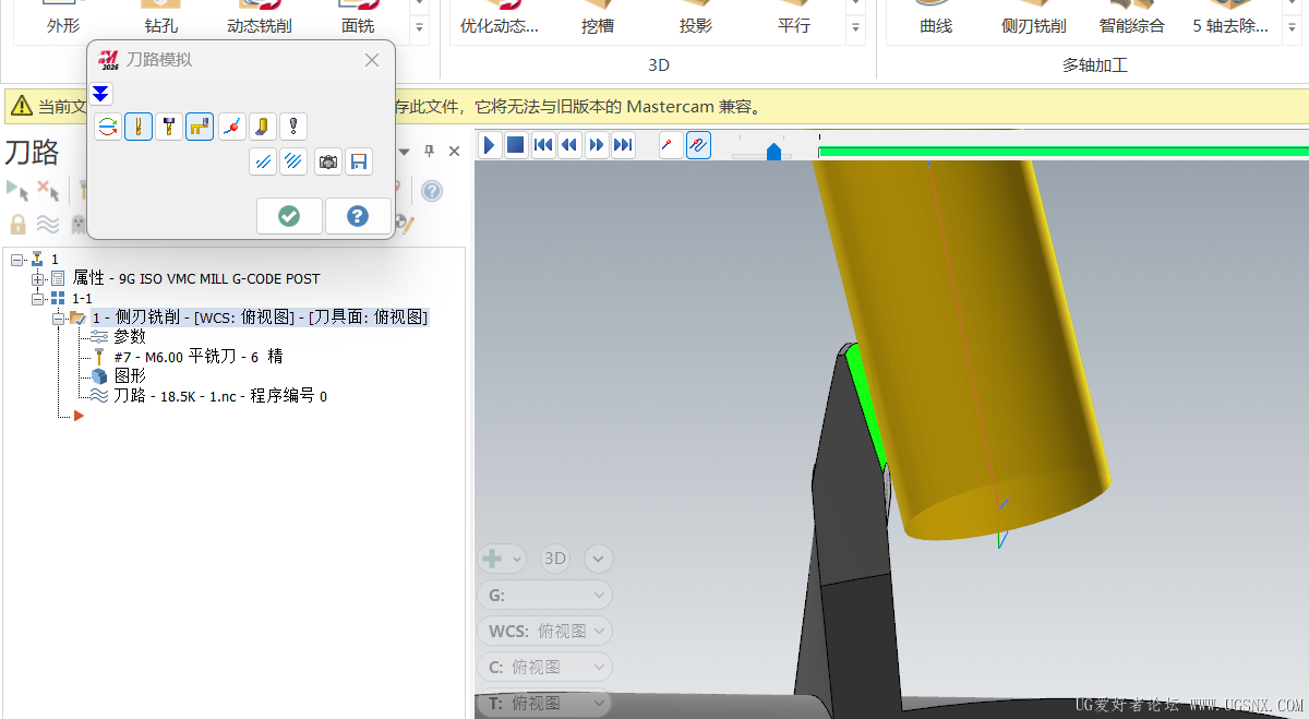

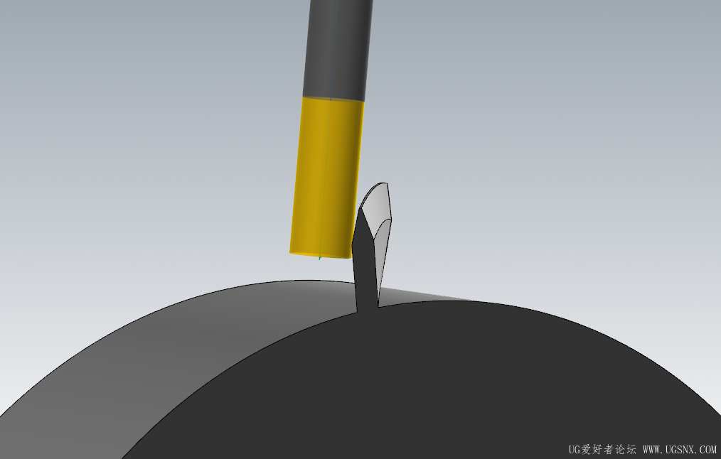

四轴侧刃铣  铣刀和加工面存在一个很大的角度
大佬帮我看一下

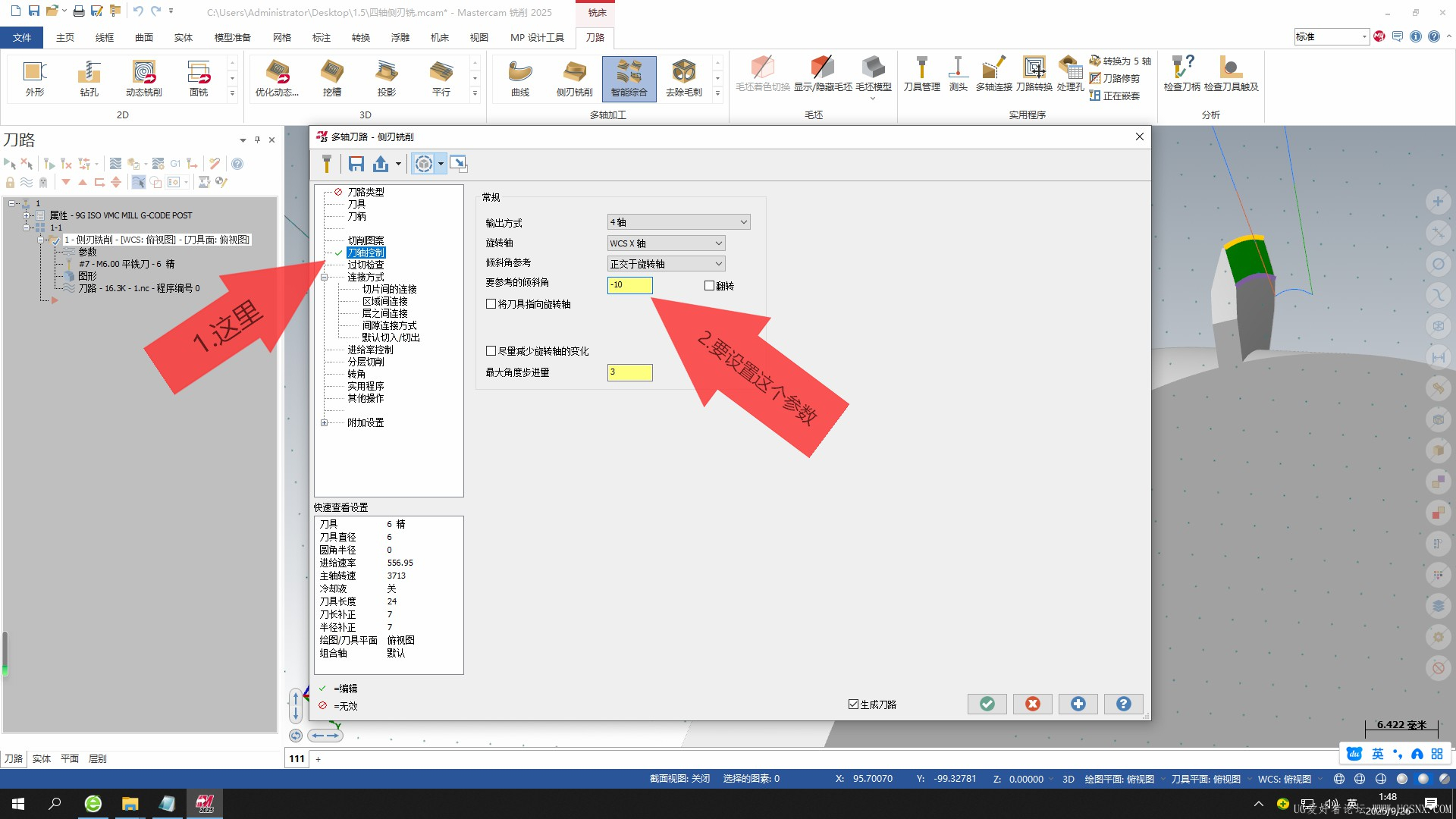

发表于 2025-9-26 01:54:49 | 显示全部楼层
需要设置一个刀具倾斜参数

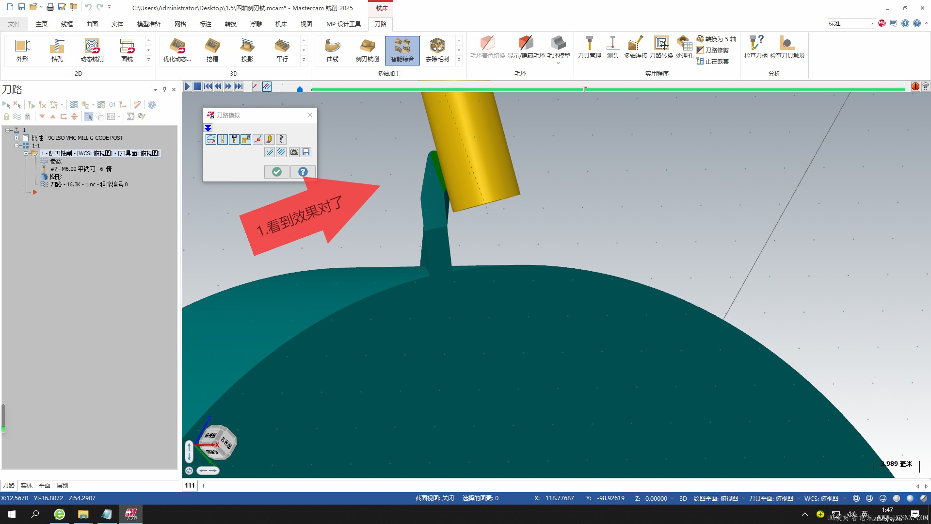

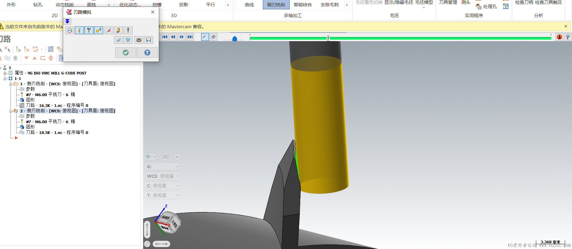

发表于 2025-9-28 22:18:50 | 显示全部楼层
屏幕截图 2025-09-28 221426.png 屏幕截图 2025-09-28 221352.png 和楼上一样,2026参数一样没问题
