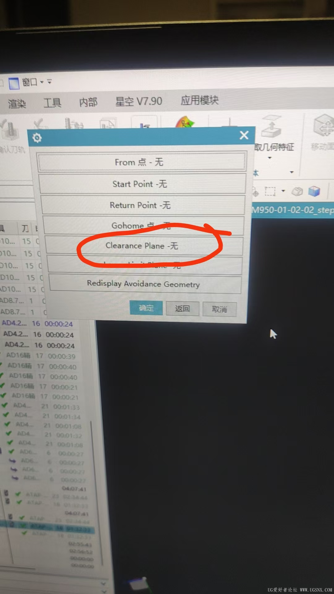

发表于 2025-9-25 22:35:27 | 显示全部楼层 |阅读模式
我设置了80的起始点但后处理,处理出来就没有了,只有最低安全高度了,是什么原因造成的呀?求解答。。。
后处理处理出来就没有了
后处理处理出来就没有了
设置的起始高度80
设置的起始高度80

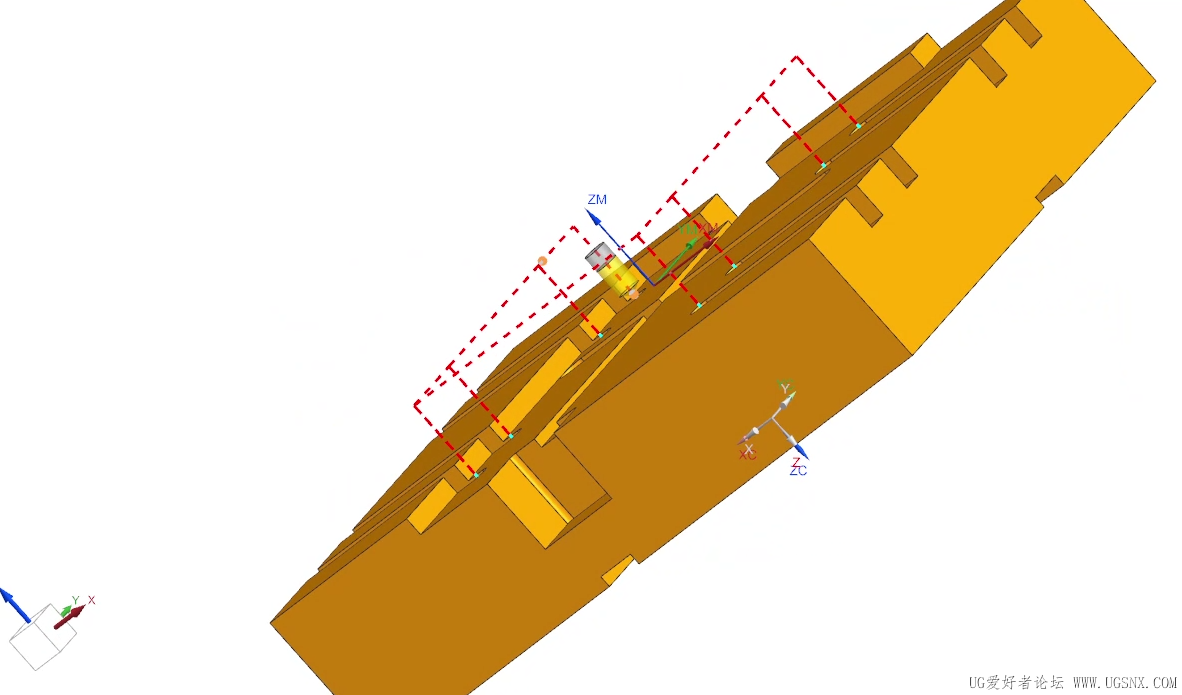

发表于 2025-9-26 08:46:54 | 显示全部楼层
坐标里定好安全平面高度

发表于 2025-9-25 22:51:05 | 显示全部楼层
设成自动,然后避让里面设安全平面

发表于 2025-9-26 06:36:04 | 显示全部楼层
一直都是设置自动。然后回到坐标系里面设置的安全平面。

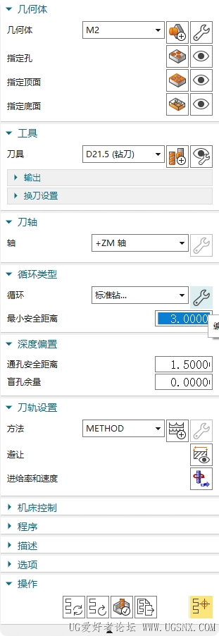

发表于 2025-9-26 08:38:34 | 显示全部楼层
在指定孔参数里,点避让,在避让那里设置80高度,后处理出来就会有80高了。

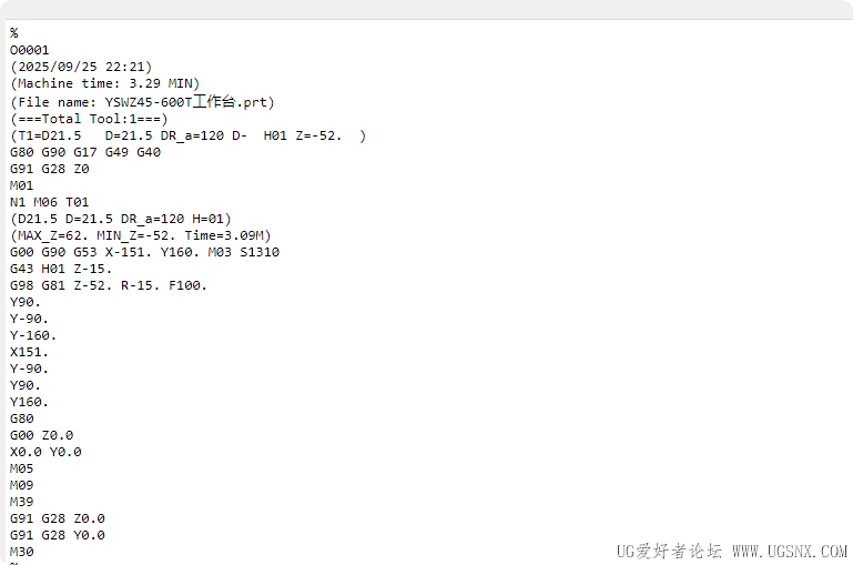

发表于 2025-9-26 08:39:24 | 显示全部楼层
那是因为你的后处理不支持距离设置,不支持的话你就要设置自动,你设置距离输出的是G99,也就是R平面,还有要检查你的后处理设置,可能强制输出了G98

发表于 2025-9-26 19:16:03 | 显示全部楼层
同上,应该是强制G98了
