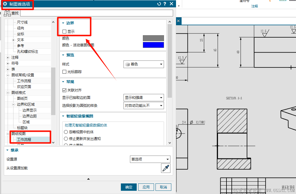

请问:视图边界显示,能否设置成快捷键

录制宏或者操作,然后加上快捷键

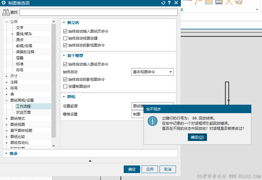

宏录制了,当前NX程序可用,
但重启NX后,总是卡在勾选前,(宏运行报错),再次指定勾选,才可用
你有这个情况吗

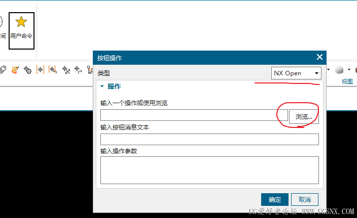

显示和不显示边界-制图模块.rar (26.14 KB, 下载次数: 2)
2049
6171
6171
发表于 2025-10-9 13:45:45 | 显示全部楼层
21.png 浏览选择我给的dll文件

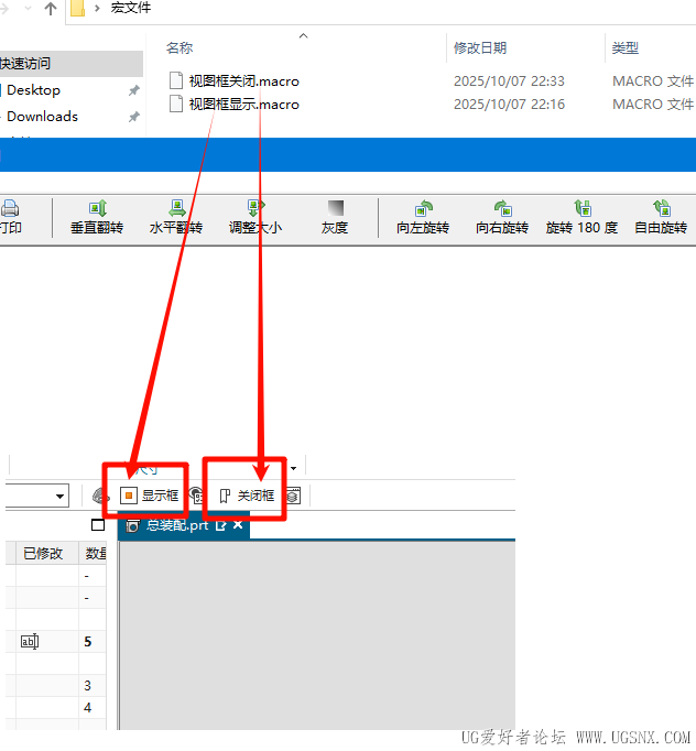

大神你好,
我是用的这个
你这个好用,不报错,
谢谢!
