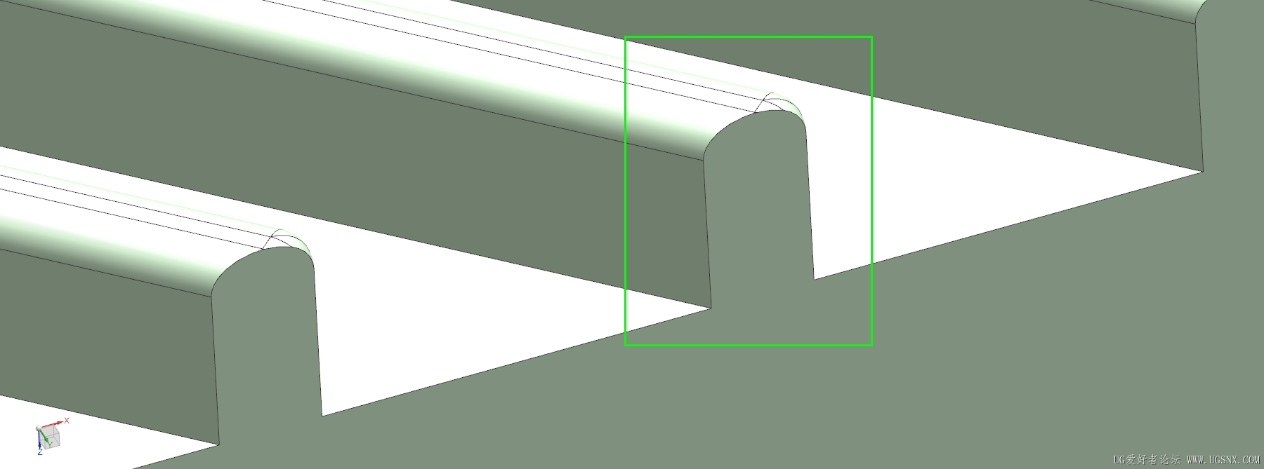

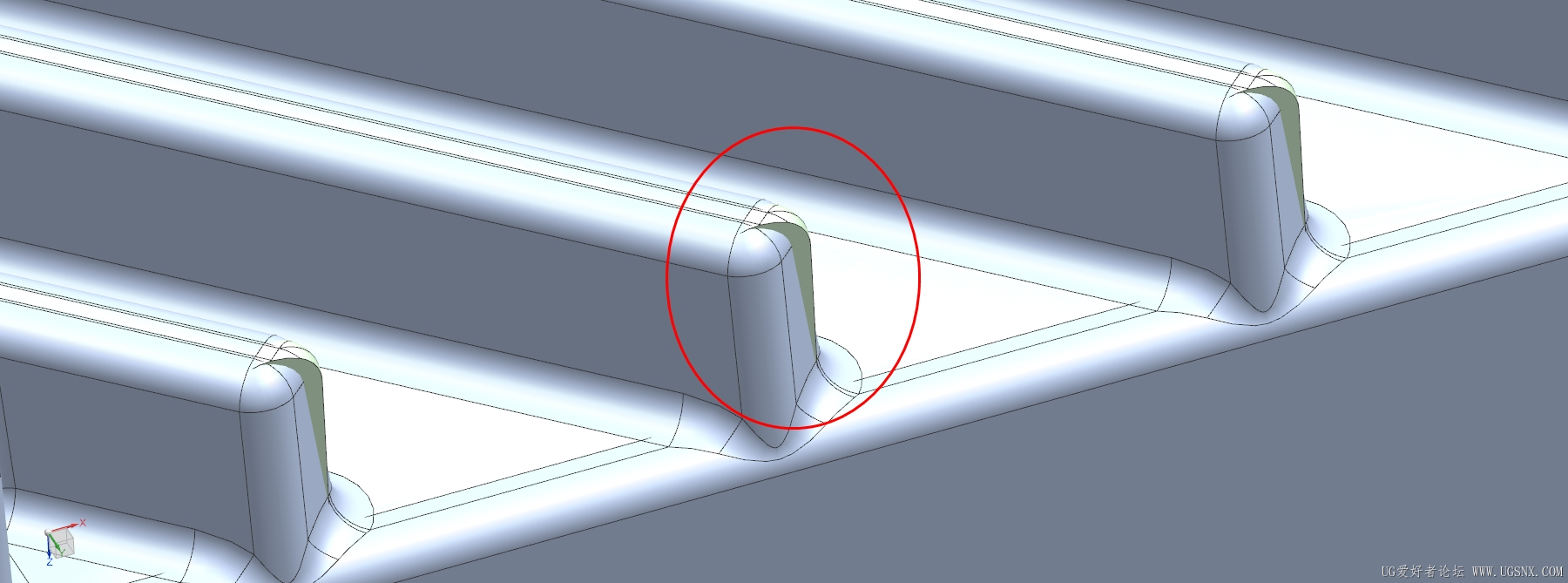

[求助] 怎么能把图1缺失的部分补充像图2这样

 楼主| 发表于 2025-9-26 16:53:59 | 显示全部楼层
wubai88888888 发表于 2025-9-26 16:47
我觉得先把筋给分割出来 然后筋的斜面分割出来合并后倒R角

发表于 2025-9-26 17:15:59 | 显示全部楼层
表达能力确实比较差,没有指出具体的变化部位,还有变化趋势,你究竟是想要上面图的结果,还是要下面图的结果?而且除了你框选的图片位置外,下半部分的腔体也有圆角变化?

 楼主| 发表于 2025-9-27 09:16:53 | 显示全部楼层
lgq101 发表于 2025-9-26 17:15
表达能力确实比较差,没有指出具体的变化部位,还有变化趋势,你究竟是想要上面图的结果,还是要下面图的结 ...
emmm...抱歉,我确实表达不清,给我的产品做毛坯练习,我现在只知道删除圆角,补好洞,再一步步照着毛坯做,脑子里没有具体的思路。我的意思就是,上面这部分不完整的一条一条的东西,要变成p2完整的那种,可以用到什么方法。两个重合之后,是这样的。

发表于 2025-9-27 10:03:25 | 显示全部楼层
删除圆角,试下替换面

活跃会员
发表于 2025-9-27 16:40:47 | 显示全部楼层
mxOoDouZi 发表于 2025-9-27 09:16
emmm...抱歉,我确实表达不清,给我的产品做毛坯练习,我现在只知道删除圆角,补好洞,再一步步照着毛坯 ...
倒 R角 啊

发表于 2025-9-29 15:44:41 | 显示全部楼层
先把圆角都删除了吧,再通过投影线或者偏置线或草图把上面这些小面分割出来,再通过替换面或者其他方式把你分割出来的面去调整好位置,接着重新倒圆角就可以了

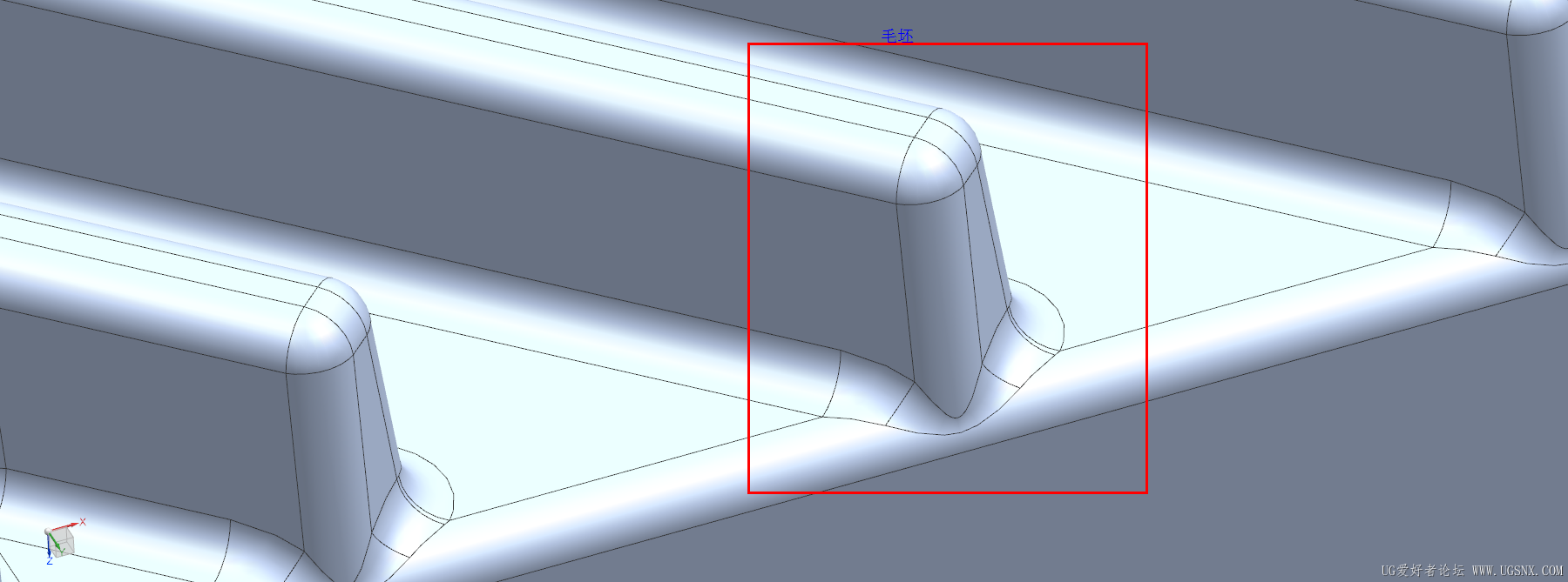

发表于 2025-9-29 16:10:50 | 显示全部楼层
链接:https://pan.baidu.com/s/13fKRHFL_0mI1B2B6A8nSZA
提取码:1234
我用替换面做了一下,不知道是不是你想要的那种,只做了一个面的,你也可以用阵列面或者布尔减去的方法做,替换面麻烦点,你能理解的话可以尝试一下其他的方法

 楼主| 发表于 2025-10-3 13:46:43 | 显示全部楼层
提取码:1234
我用替换面做了一下,不知道是不是 ...
谢谢你的帮助,已经顺利解决啦
