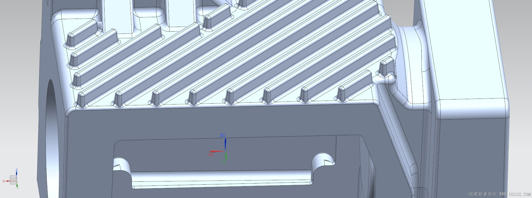

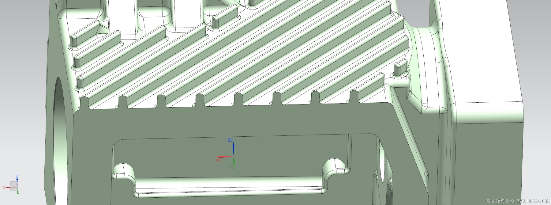

曲轴箱产品做毛坯,缺的这一块怎么修补方便?求助大神

先把圆角都删除了吧,再通过投影线或者偏置线或草图把上面这些小面分割出来,再通过替换面或者其他方式把你分割出来的面去调整好位置,接着重新倒圆角就可以了

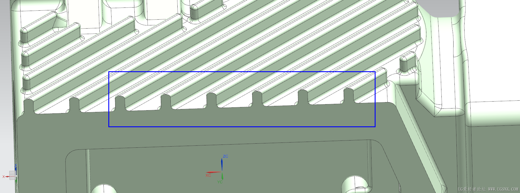

看出来了,拿拿都不一样,要改地方还蛮多

是的,而且删除一部分圆角,补了一些面,有些转折处无从下手,我也是刚学不久

我觉得先把筋给分割出来 然后筋的斜面分割出来合并后倒R角
