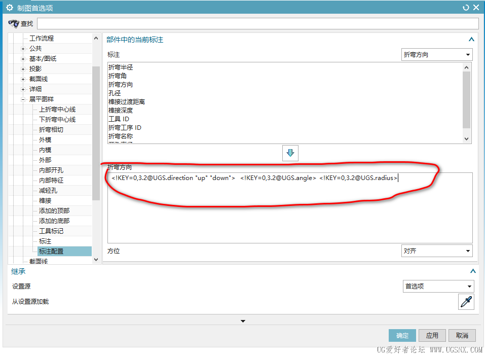

UG12 如何按图片说明的情况修改模板或者参数
我的设置
我的设置
我的设置

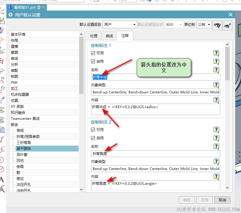

 楼主| 发表于 2025-9-28 09:30:46 | 显示全部楼层
397143529 发表于 2025-9-28 09:25
我的怎么全是英文,你的怎么有中文啊?
用户默认设置-钣金-展平图样-注释(UG12.0版本)
看图

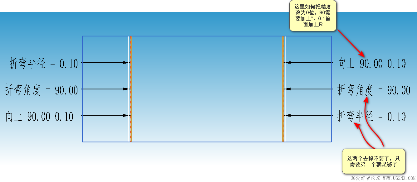

 楼主| 发表于 2025-9-28 09:32:15 | 显示全部楼层
白色治愈之风 发表于 2025-9-28 09:29
你这个不是设置好了吗
新问题 我要90.00 0.10 小数位变成0位,90要加上°  0.10 前面加上R

发表于 2025-9-28 10:12:03 | 显示全部楼层
你这个是用的nx12,高版本你弄过吗?三行变一行

 楼主| 发表于 2025-9-28 10:17:58 | 显示全部楼层
高版本没弄过啊
