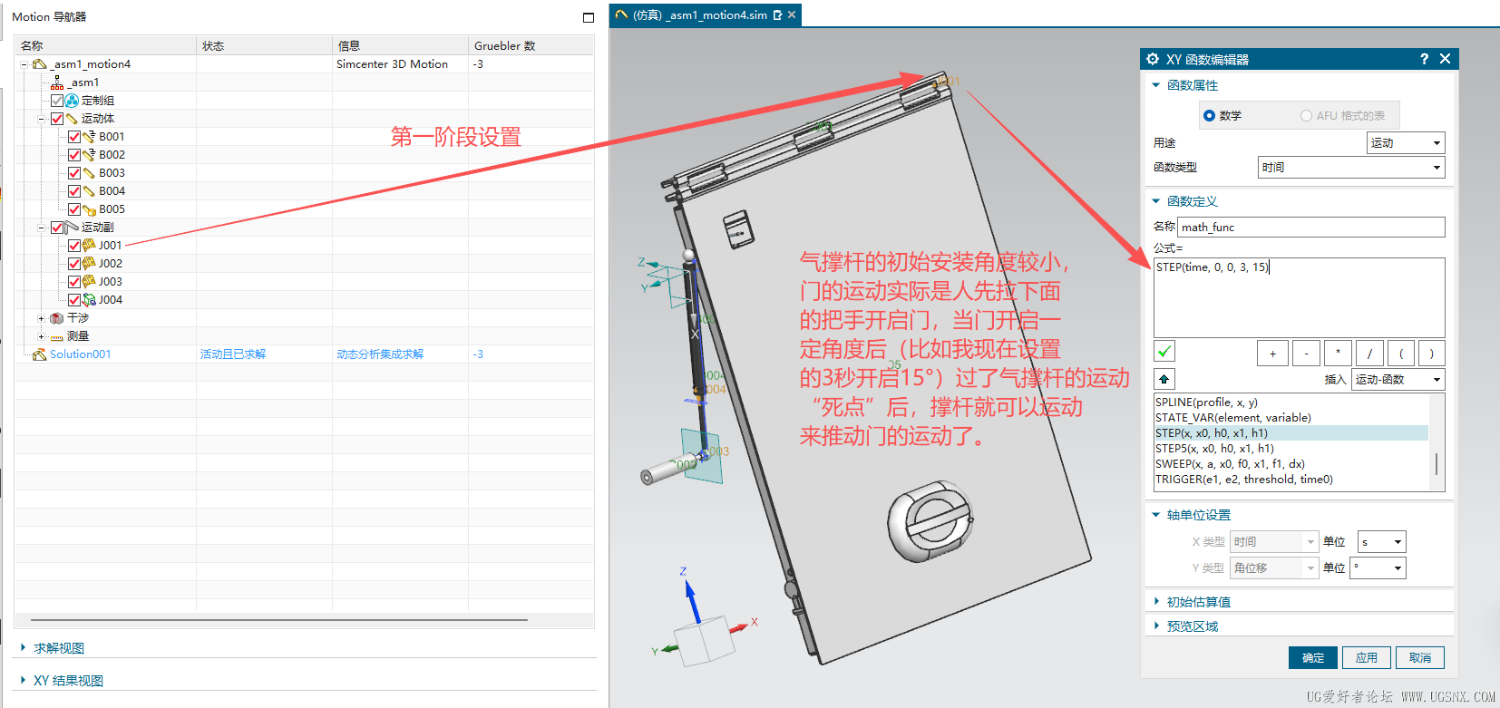

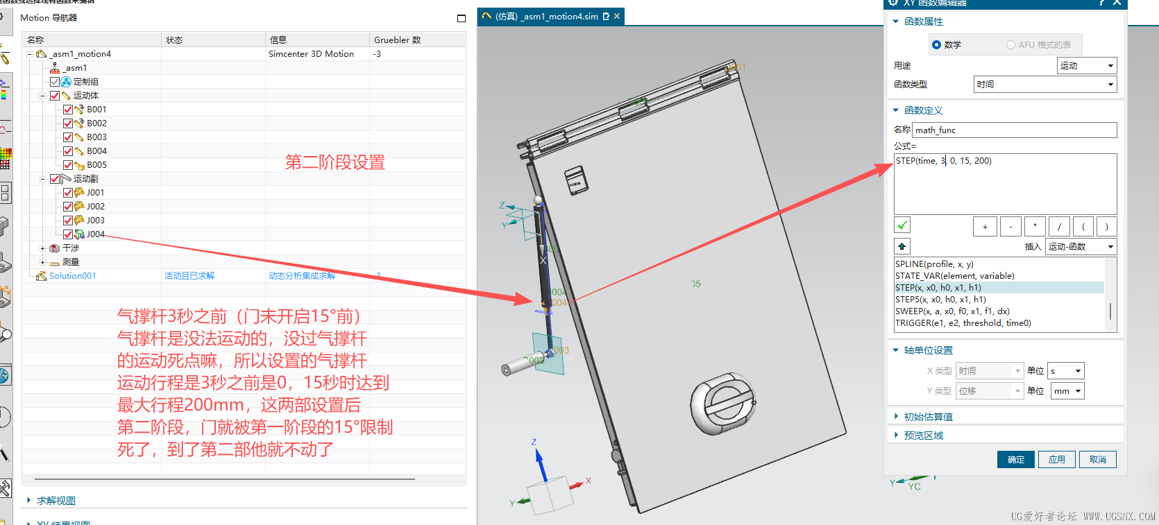

一个门运动体,前10秒是手动打开,当打开角度到15°,过了“死点”后,门就通过气弹簧的推力打开,这个驱动该怎么设置?请教各位大神,谢谢!

用STEP函数
24
24
 楼主| 发表于 2025-9-29 11:25:45 | 显示全部楼层
step函数,我第一段就是门的角度驱动,时间与角度的关系(0,0,3,15),第二段气撑杆的行程驱动,时间与行程的关系(3,0,15,150),这样设置后他是两个独立的运动了,门在第二段他就不动了,只有气撑杆的一个行程运动,并没有带动门运动(不是机构问题,单独运行的时候是可以带动门的运动的),我主要是要分析气撑杆的受力,并不是为了运动动画轨迹,我要是直接在第一段就设置时间与角度的关系(0,0,15,100)那当然整个运动轨迹是OK的,但计算出来气撑杆的受力那就明显不对了。不知道哪位大神能帮忙看下这个函数应该怎么设置处理,谢谢啦

发表于 2025-9-30 16:39:47 | 显示全部楼层
截个图看看怎么写的
24
24
 楼主| 发表于 2025-10-13 08:49:29 | 显示全部楼层
NQJ-NX 发表于 2025-9-30 16:39
截个图看看怎么写的
24
24
 楼主| 发表于 2025-10-13 08:50:08 | 显示全部楼层
截个图看看怎么写的
