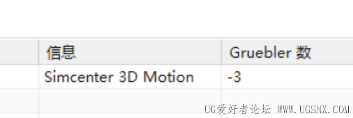

[求助] NX运动仿真求教一个问题

运动仿真关于力的分析G数必须是0,不能欠约束也不能过约束,你这个过约束了,还要释放三个自由度,不然算出来的力也不准确。

发表于 2025-10-13 14:43:12 | 显示全部楼层
李华10 发表于 2025-10-13 08:50
step函数,我第一段就是门的角度驱动,时间与角度的关系(0,0,3,15),第二段气撑杆的行程驱动,时间 ...
你把门调到15度再分析,把第一段省去就好了
