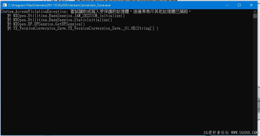

請問有人使用燕秀降版本功能,從NX2312降到NX10成功過嗎?
有詢問過燕秀,但得到的答案是許可證沒有裝好
但重安裝過後仍然是這狀況
我另外試過裝NX8.5 32位元,居然能用,64位元仍然顯示同樣的錯誤
2032

发表于 2025-9-29 13:30:24 | 显示全部楼层
一直使用从来没遇到这种报错

 楼主| 发表于 2025-10-2 02:24:42 | 显示全部楼层
不忘初心王洪伟 发表于 2025-9-29 13:30
一直使用从来没遇到这种报错
請問你是用哪幾個版本的NX?
授權個別安裝後都可以開
