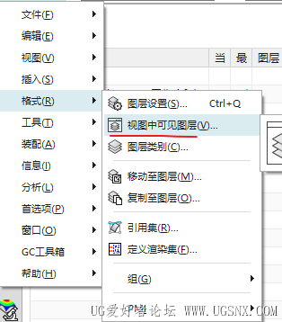

请问:工程图中的视图,“按当前图层显示的内容”生成的图形后,若再回到模型中修改图层的显示,
而已生成的视图,总保留“之前的图层显示”,怎样能“更新到当前图层显示状态下呢”
这里所指的工程图是“与模型一体的”主模型工程图
而“非主模型工程图”,是通过“引用集”与图层无关了

发表于 2025-9-29 16:21:55 | 显示全部楼层
视图中可见图层

 楼主| 发表于 2025-9-29 16:30:27 | 显示全部楼层
请问,是哪个窗口中,可以设置“视图中可见图层”呀

发表于 2025-9-29 17:16:50 来自手机 | 显示全部楼层
每新建一张图纸,就需要设置一次对应图层可见和不可见,并且要将你要出图的三维建模图形移动到可见层

发表于 2025-9-29 17:22:13 来自手机 | 显示全部楼层
我碰到来图没有子部件的都是先看看纸质图纸的零部件号和现有图层冲不冲突,不冲突就先把零部件移动到对应图层,然后就新建图纸放置俯视图,然后直接出割图,很少再打开第二次,所以我基本不去弄什么,可不可见

发表于 2025-9-29 18:26:32 | 显示全部楼层
视图中可见图层
