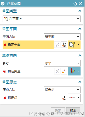

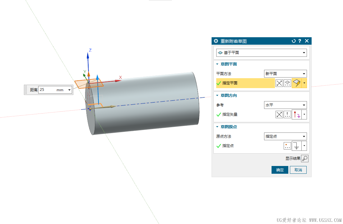

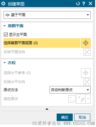

用新版本有一段时间了,说一下体验,新版本草图好用功能被删除了,比如一个曲面上创建草图,老版本一步到位,新版本还要经过一些列复杂操作才能实现,真的很难用。有没有哪位大佬去和西门子他们反映一下。
可以在草图创建开始就能参考某个面,在曲面表面创建草图
不能直接在曲面表面创建,要重新附着,或者创建坐标系或基准面来实现

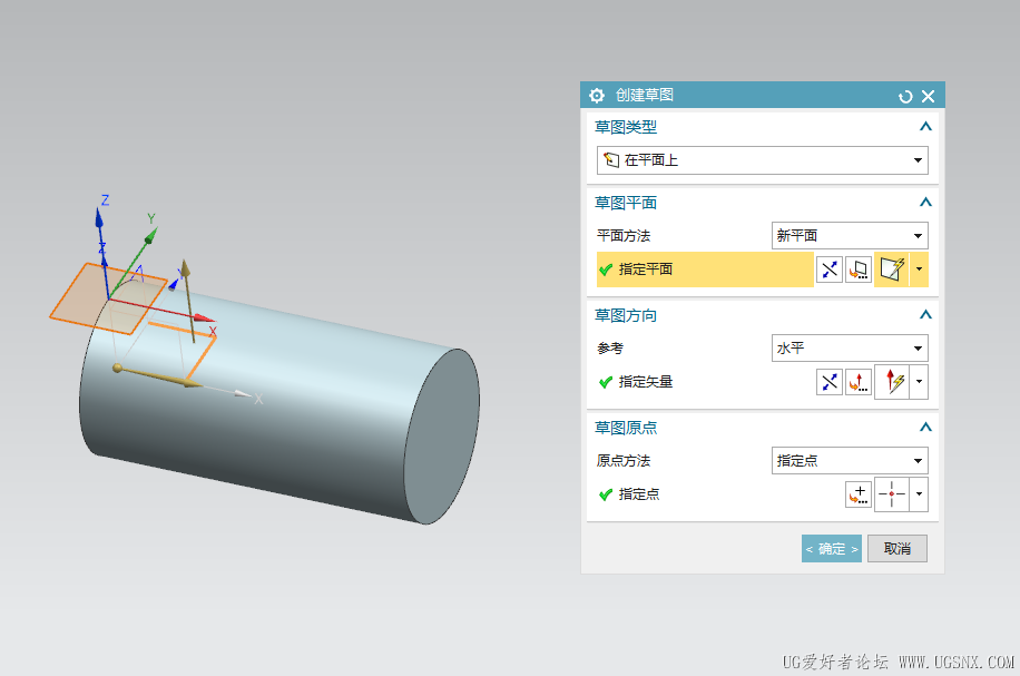

发表于 2025-9-30 14:23:40 | 显示全部楼层
现在的新版也是一样可以在新建草图时创建新平面的!

 楼主| 发表于 2025-9-30 15:50:16 | 显示全部楼层
具体是怎么设置的?能说一下吗?找不到设置的地方

发表于 2025-9-30 16:29:00 | 显示全部楼层
没有那么明显的差距啊,都是可以直接选圆柱定相切平面的
