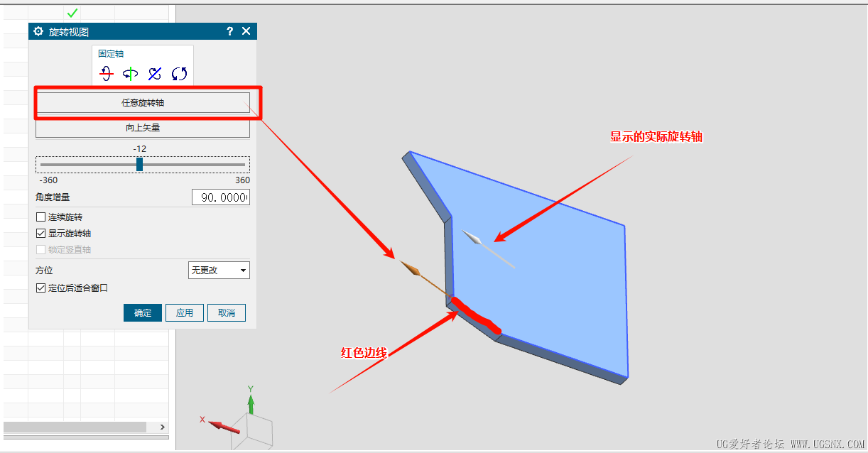

发表于 2025-9-30 15:33:43 | 显示全部楼层 |阅读模式
请问,怎样按选择的矢量轴旋转视图,
实际操作效果是:平行于选择的矢量轴,

发表于 2025-9-30 15:39:15 | 显示全部楼层
轴只是确定了矢量方向,没有确定旋转点,需要确定旋转点才行。

 楼主| 发表于 2025-9-30 15:44:21 | 显示全部楼层
旋转轴,不需要点的
现在NX总是按过“质心”平行于“选择的矢量”,作为轴在转动视图

 楼主| 发表于 2025-9-30 15:51:05 | 显示全部楼层
咋搞的
视图原点定义过了,也没有你这个效果

发表于 2025-9-30 15:52:27 | 显示全部楼层
录视频太大上传不了。所以窗口就小了,看看最初的几秒,如果设置一样应该没有问题

 楼主| 发表于 2025-9-30 15:54:38 | 显示全部楼层
白色治愈之风 发表于 2025-9-30 15:52
录视频太大上传不了。所以窗口就小了,看看最初的几秒,如果设置一样应该没有问题 ...
好吧,有这个功能就好,2412可能是BUG多些
好像BUG就是“视图原点”不可自定义
