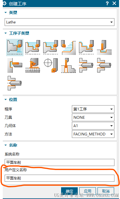

mom_operation_name 输出的是系统名称,系统名称命名有规则限制,不方便.大佬们帮忙看看呗

mom_operation_name_user

获取不到变量?
