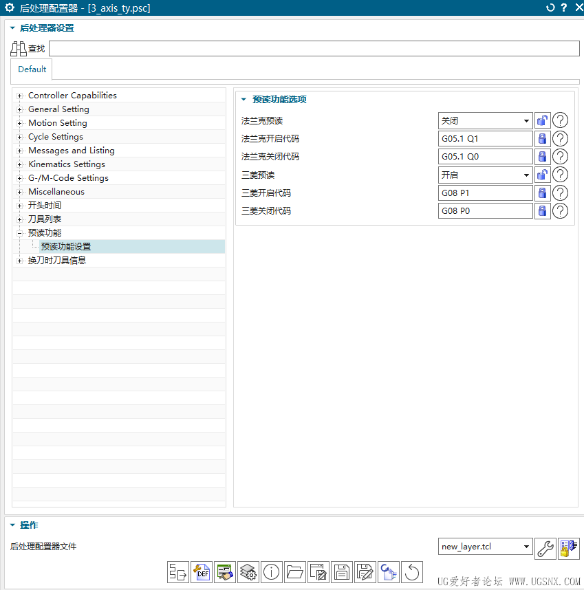

                        三轴通用后处理
                 目前分享的只支持三菱
                 后续使用感觉不错
                 可以继续分享更加完整后处理
                 通过UI选项一键设置
                 主打一个简洁明了
                 带刀具列表与换刀信息
通过网盘分享的文件:3_axis_ty.rar
链接:
3_axis_ty.rar (202 Bytes, 下载次数: 154)

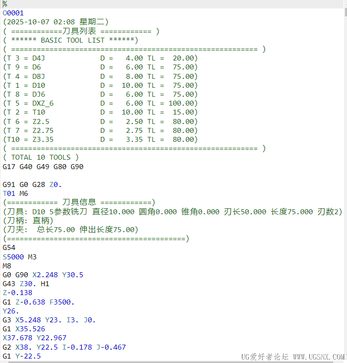

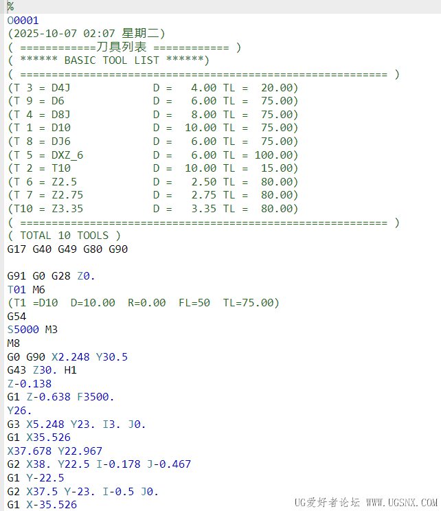

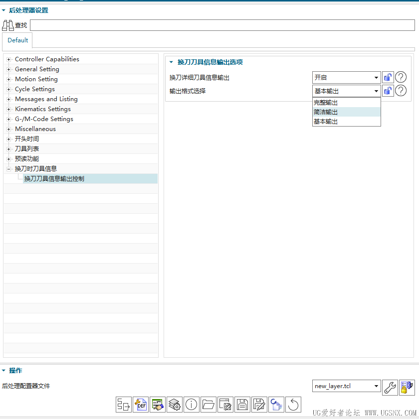

换刀信息输出三种选项
后续想要的人多
直接分享后处理源码
加Q值在cam选项
