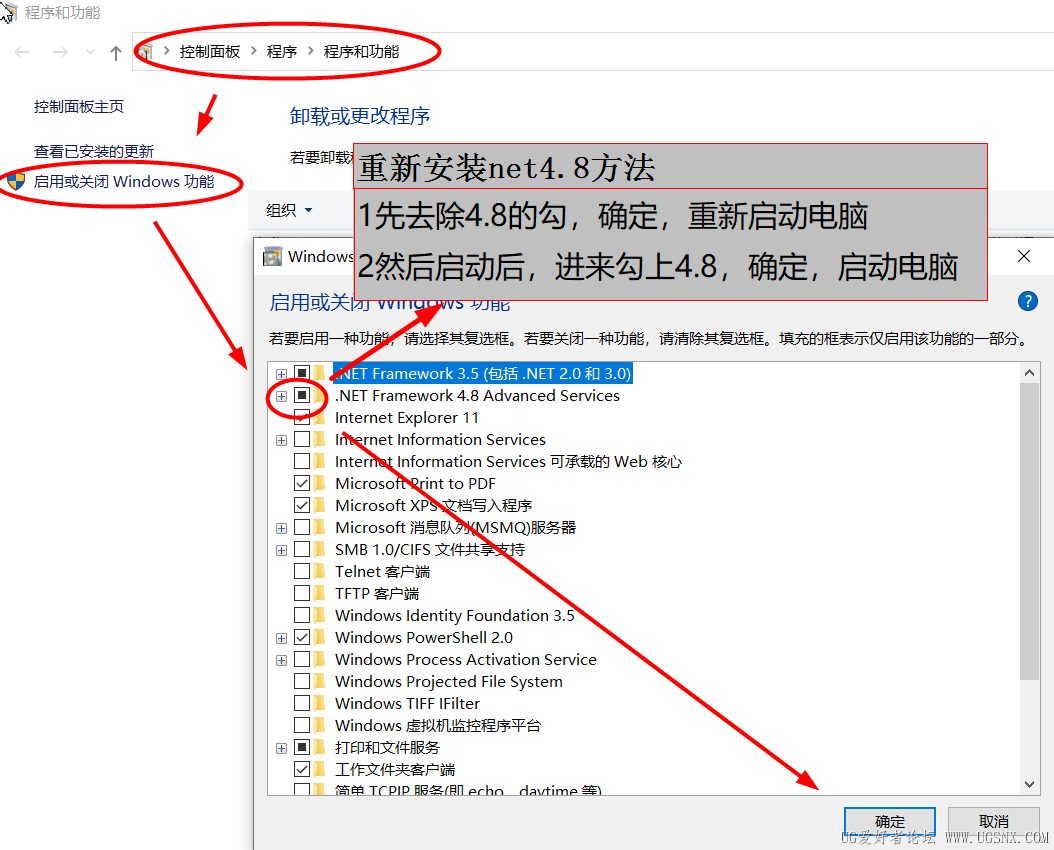

发表于 2026-2-12 11:05:01 | 显示全部楼层
[img][/img]
