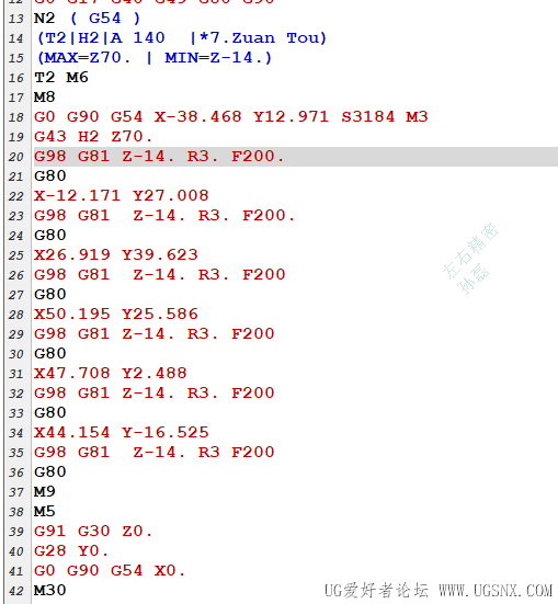

在多个孔钻削时后处理一般都是省略输出,怎么改后处理才能让每个孔都单独完整输出呢,之前好像有过大神发过贴,但找不到了
想要达到类似这种效果
想要达到类似这种效果
想要达到类似这种效果

多谢,试了下,这方法只能做到第一个孔输出完整程序。我想要的是每个孔都G81(G83,G73,G84,G85)开始,G80结束

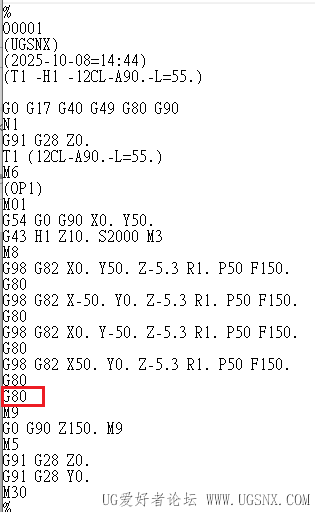

自己測試改的 多一個 G80

现在我自己修改后除了第一个能正常输出,后面的孔也能每个都有G80,但没有输出R和P,不知道哪里的问题,能否把后处理发我参考下。已经强制输出R值但是程序里没有,P值也不知道在哪改
pcan1, pbld, *sgdrlref, *sgdrill,  pfzout, pcout,* prdrlout, feed, e$

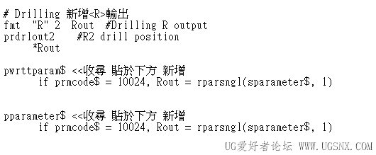

pdrill$  與  pdrill_2$  內容一樣
將 pdrill_2$  prdrlout,  替換成 prdrlout2,
