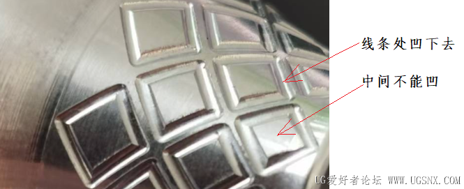

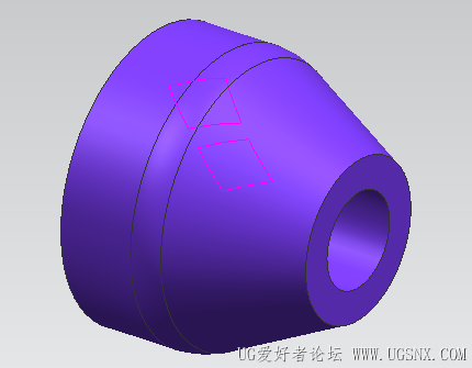

请教下各位大佬。
我想在这个圆形工件上,利用这些曲线来创建一些花纹线条,凹下去大概0.2左右(仅仅是线条处凹下去,不是整个四方框凹下去),底部是圆形或者尖的都没关系,我试过使用创建管道再把实体切除的方式,但不理想而且深浅不均匀,不知道还有其他什么样的方式,附近中有STP的3D格式,请大家多多指教,谢谢!

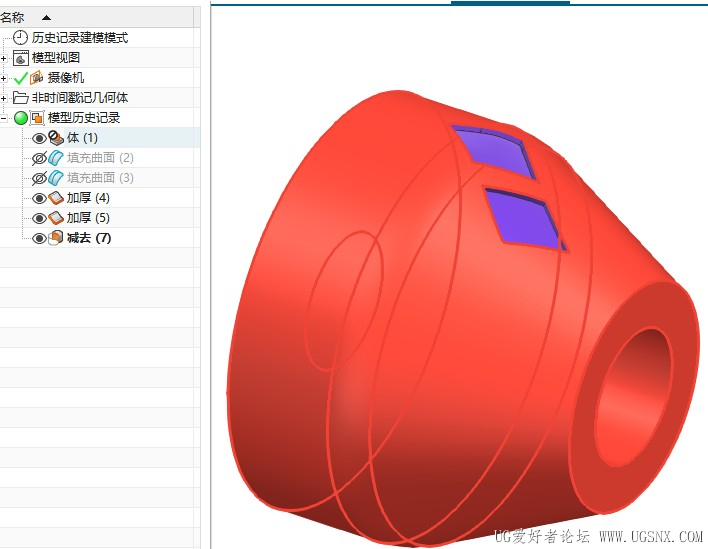

版本2406
48
4151
4151
发表于 2025-10-9 09:44:32 | 显示全部楼层
回帖奖励 +2 G币
是这样子的吗?用算法特征做管,再阵列求差。

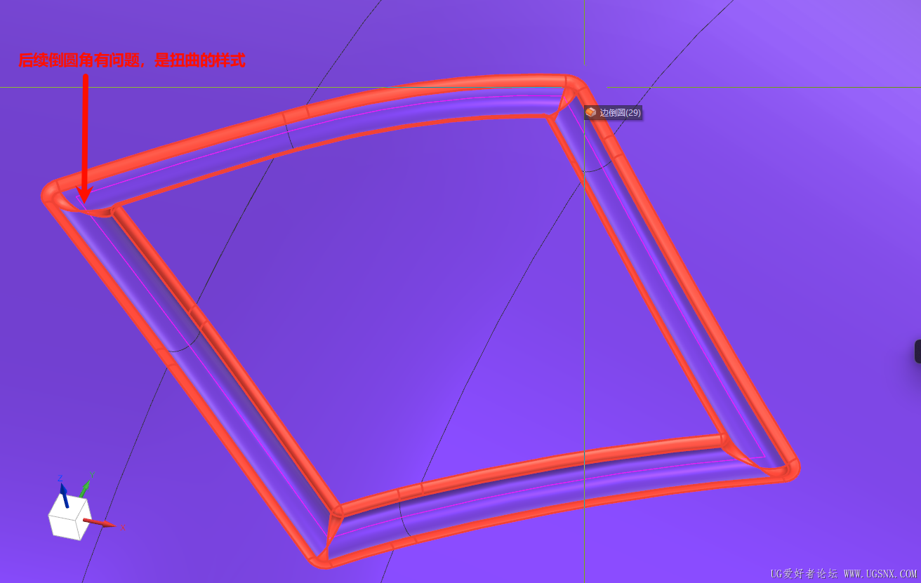

发表于 2025-10-8 16:45:47 | 显示全部楼层
我这个思路有点问题,不知道符不符合需求,仅供参考。

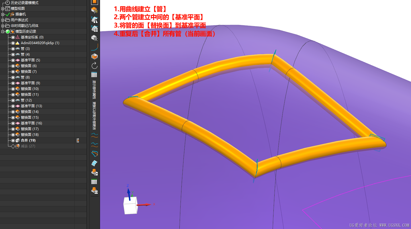

发表于 2025-10-8 13:13:02 | 显示全部楼层
按照形状拉伸——替换外观面——偏置想要的深度——倒角/拔模——阵列——求差;
再或者就是算法特征来做

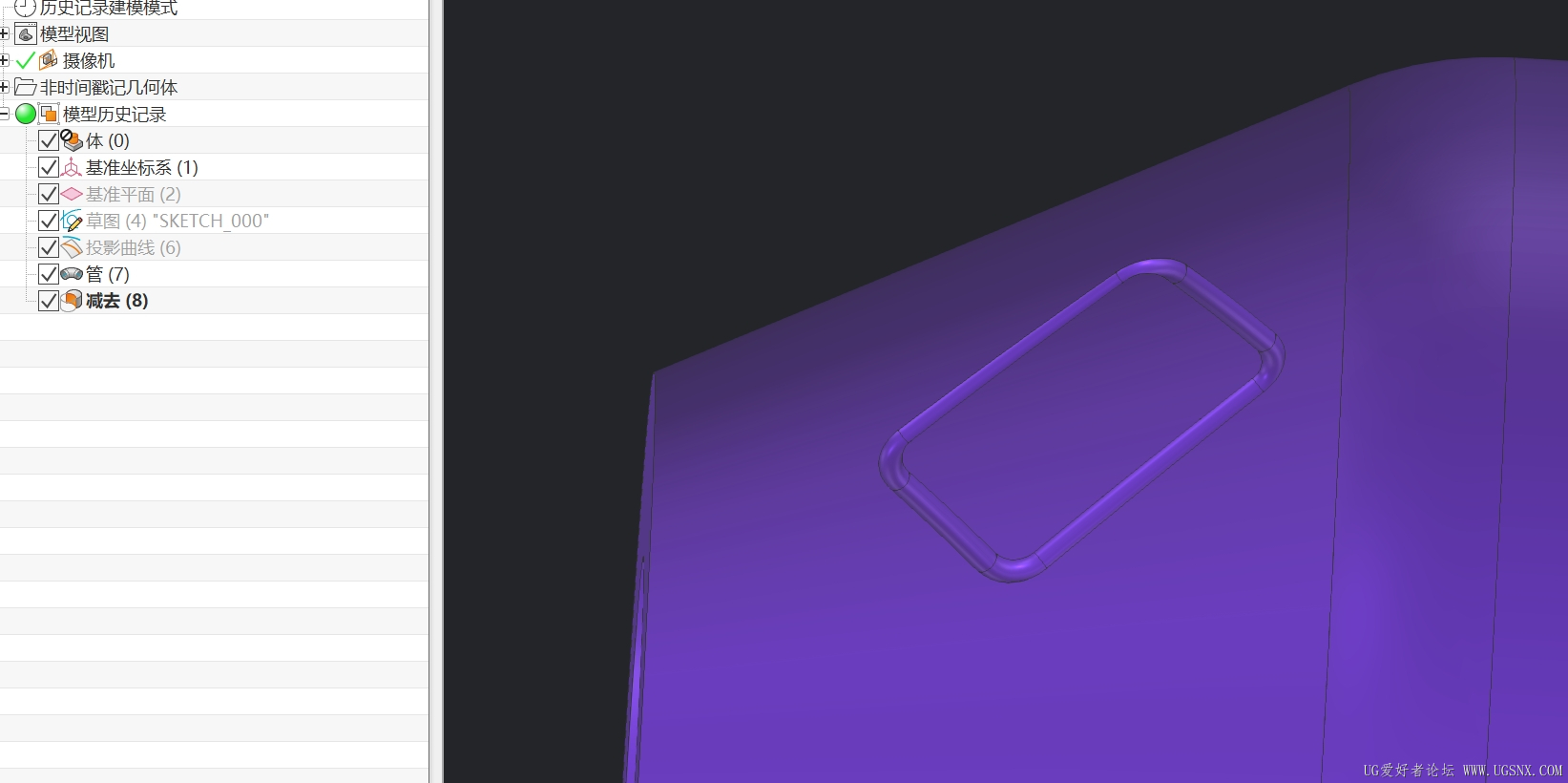

发表于 2025-10-8 13:17:42 | 显示全部楼层
回帖奖励 +2 G币
这样?附件是2506的

 楼主| 发表于 2025-10-8 14:02:56 | 显示全部楼层
ynok 发表于 2025-10-8 13:17
这样?附件是2506的
统一回复下,可能我表达得不是很清楚,要的不是曲线方框整个凹陷下去,而仅仅是线条处凹陷下去,其他地方还是完整的。类似于在线条处做花纹。谢谢!

 楼主| 发表于 2025-10-8 14:07:57 | 显示全部楼层
类似这样的效果。
