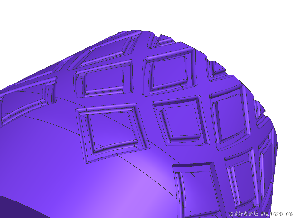

[求助] 如何在非规则面上创建沟槽

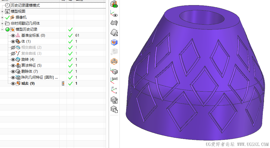

发表于 2025-10-9 09:44:32 | 显示全部楼层
回帖奖励 +2 G币
是这样子的吗?用算法特征做管,再阵列求差。

 楼主| 发表于 2025-10-9 10:30:14 | 显示全部楼层
差不多这样了,方便上传文件学习下吗?谢谢!
