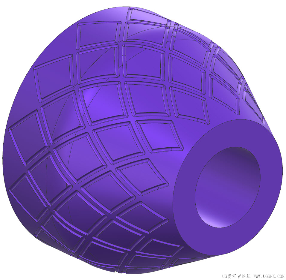

[求助] 如何在非规则面上创建沟槽

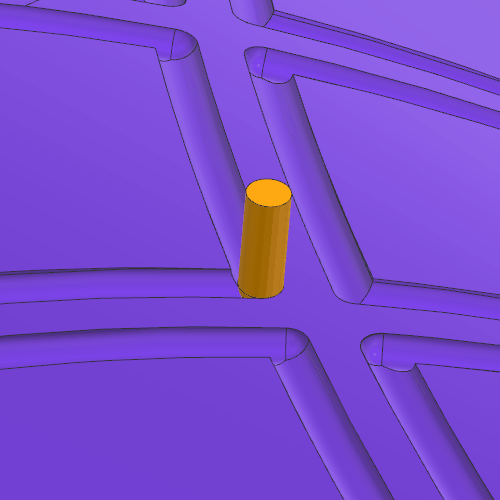

发表于 2025-10-10 08:10:22 | 显示全部楼层
以你的曲线截面创建想要的凹槽截面形状,然后扫略,把光顺什么的关掉,拐角的地方会有一点过切,后面补一下应该就可以了,大概就这么个思路吧!

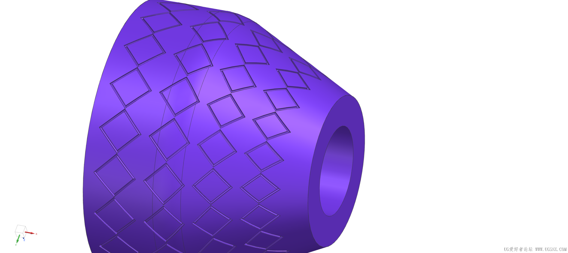

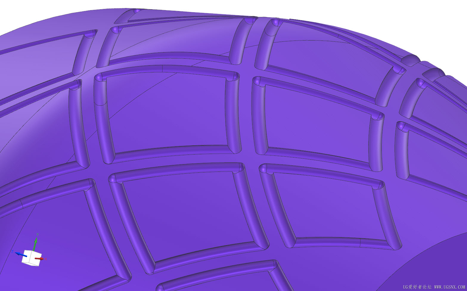

发表于 2025-10-10 17:01:47 | 显示全部楼层
回帖奖励 +2 G币
不知道我这个对不对。。我这用的笨办法做出来的。然后里面的整体变形好像不用也能做。

发表于 2025-12-18 18:59:36 | 显示全部楼层
回帖奖励 +2 G币
用体求差,阵列
