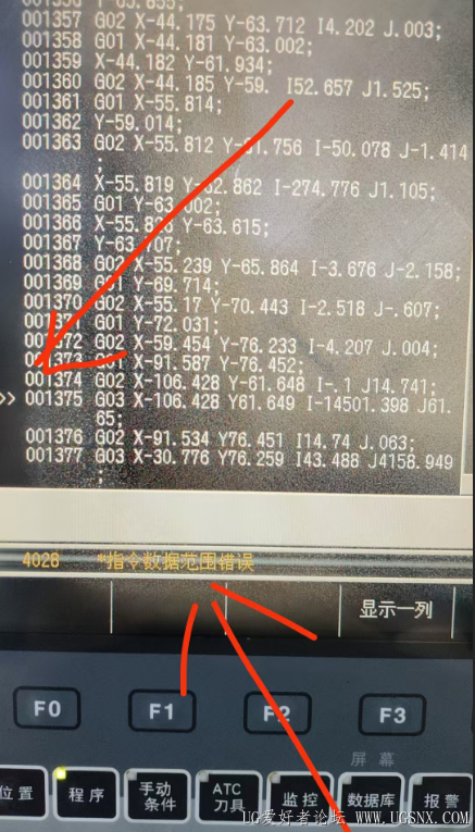

这个后处理用十年了,从来没试过这样的问题,无论是走IJ还是改成走R,都是走了一段之后就报警,有懂的大师请赐教一下,谢谢

有一小段圆弧特别大,你可以检查一下模型,我遇到过IJ超1万都是模型有问题
还有一个方法就是跳过这段程序不走,也可以解决,实测不影响什么,其实就那么一小段

其实修改后处理也可以避免这个问题  之前出过 修改过一个 就是这个右下 半径最大值改小点就行了

I值那么大。后处理问题吧

运动类型:圆弧改直线输出。

你的机床不支持那么大圆弧 但是后处理 处理出来了  所以报警了  可以改成直线或者不输出那么多位的圆弧

搞了很久,最后就是圆弧改直线就可以了,

后处理没问题,搞了很久,最后就是圆弧改直线就可以了,
