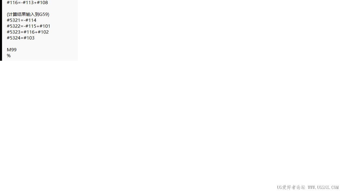

[分享] 更新3/4/5轴后处理带四套坐标转换宏 坐标任意摆放 桥板宏 卧加宏 AC BC G68.2 G43.4

发表于 2025-11-22 18:19:11 | 显示全部楼层
老师,带宏的旋转中心放那个坐标,分中放那个坐标
53
586
7304
7304
 楼主| 发表于 2025-11-22 18:25:58 | 显示全部楼层
旋转中心放宏里
分中坐标G54
109
3338
3338
发表于 2025-11-22 19:02:36 | 显示全部楼层
来源路 发表于 2025-11-22 18:25
旋转中心放宏里
分中坐标G54
老师,工件分中放G54,我找好的旋转中心是固定的,这个后处理的旋转中心放那个坐标呢
53
586
7304
7304
 楼主| 发表于 2025-11-22 19:07:02 | 显示全部楼层
tongtongjiezi 发表于 2025-11-22 19:02
老师,工件分中放G54,我找好的旋转中心是固定的,这个后处理的旋转中心放那个坐标呢 ...
用记事本打开宏文件,或者看后处理使用说明
