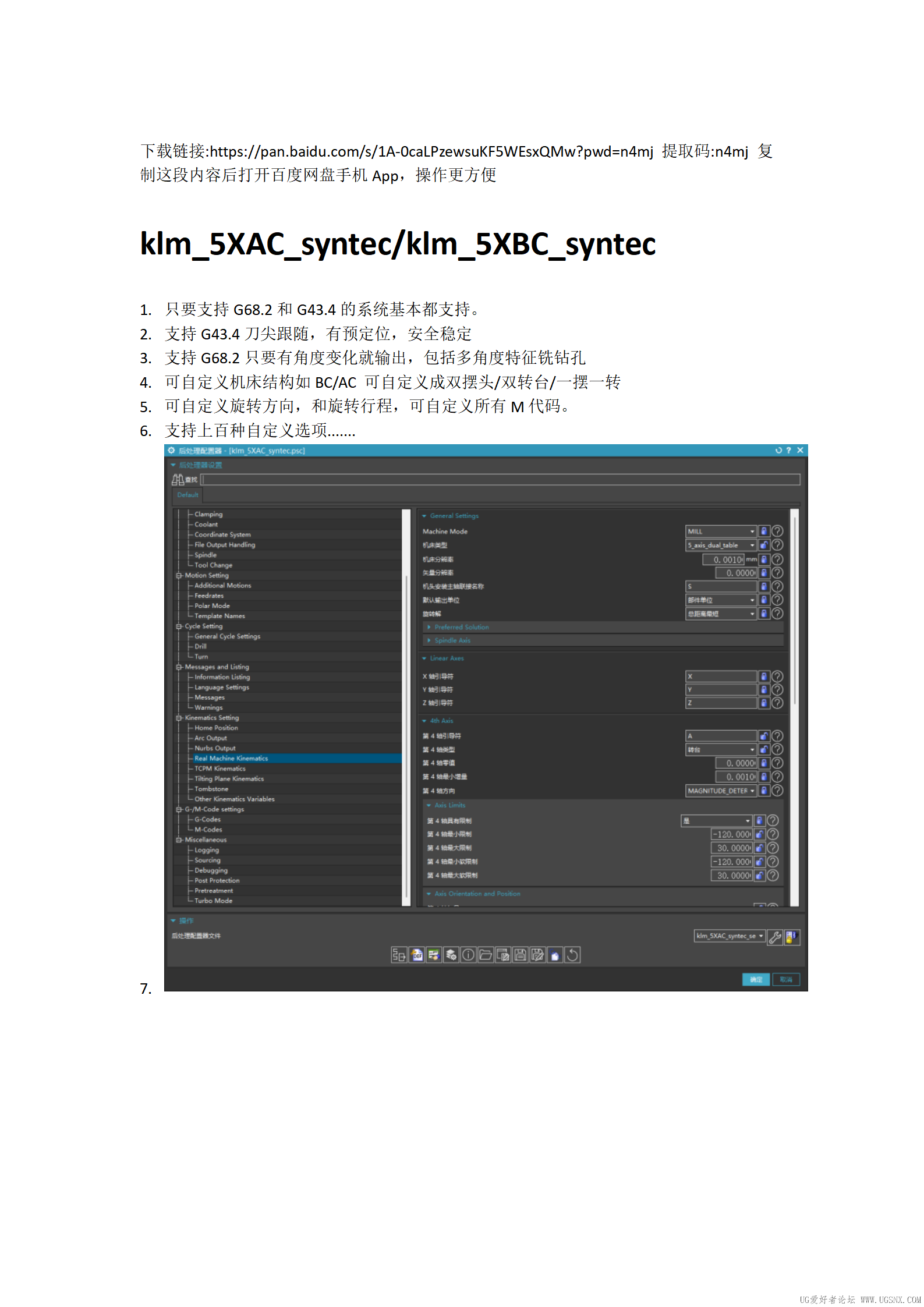

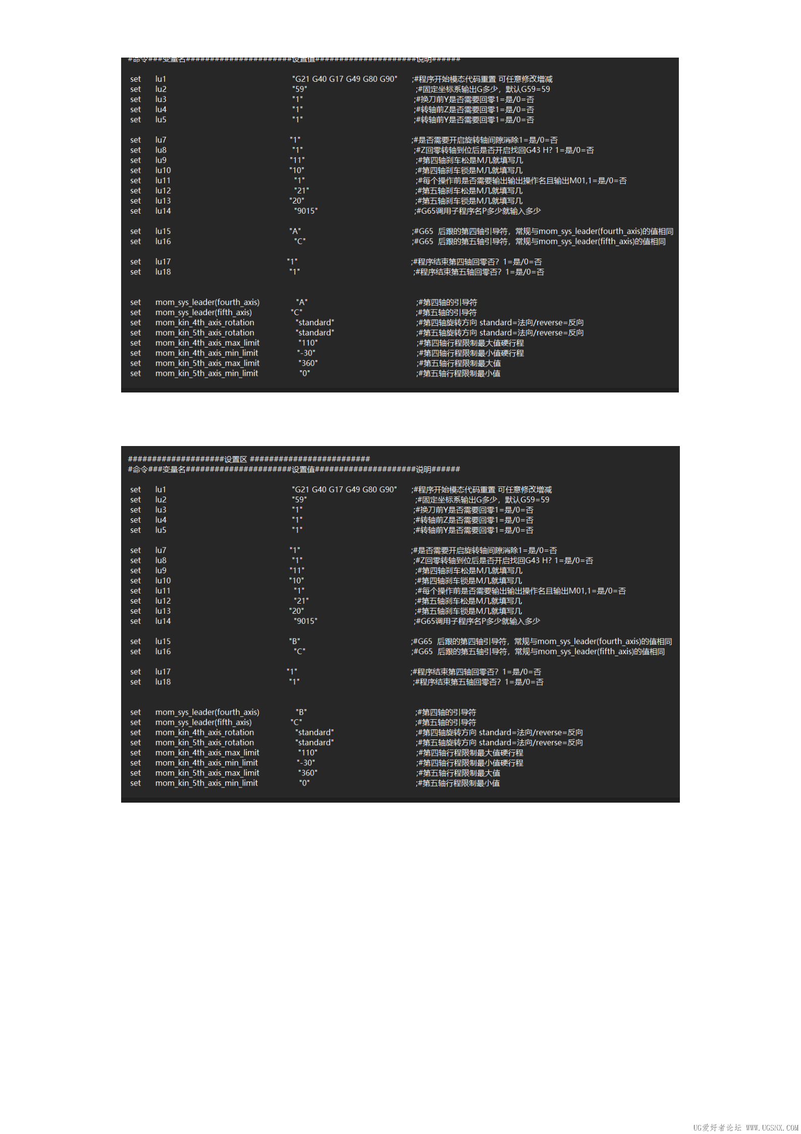

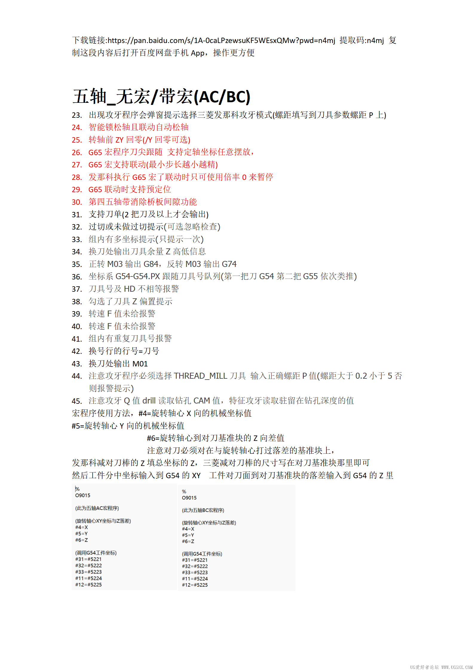

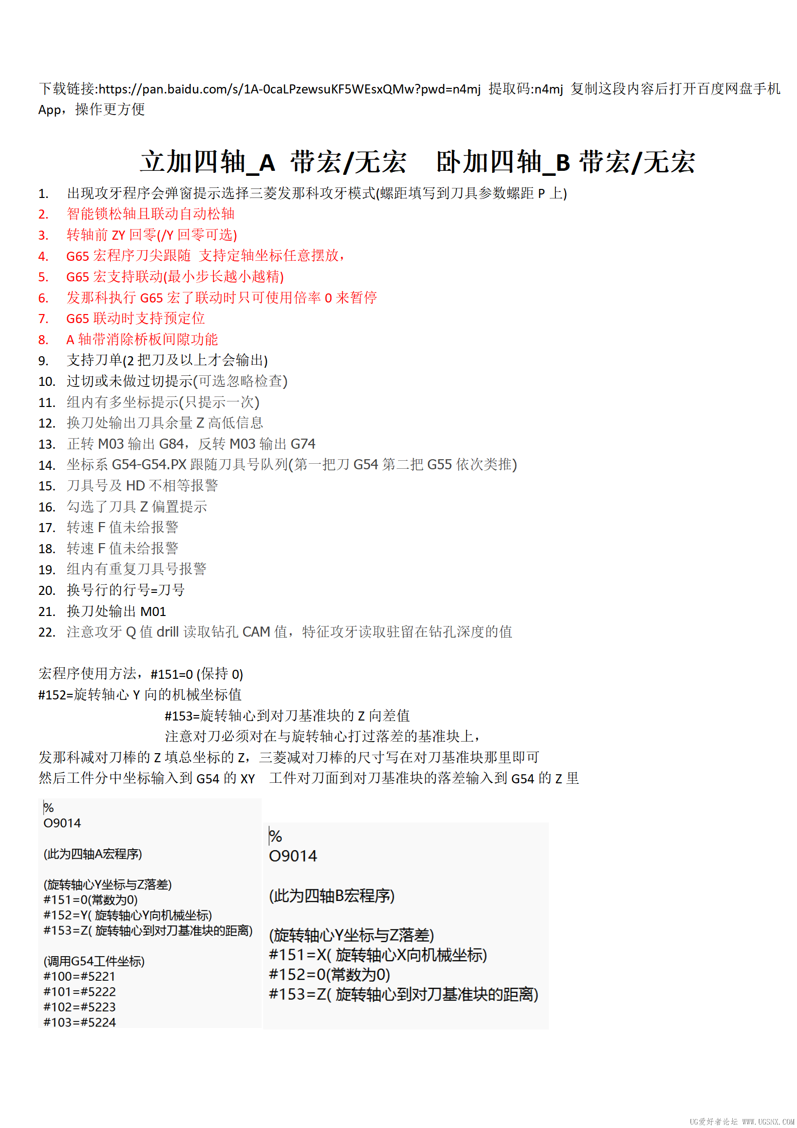

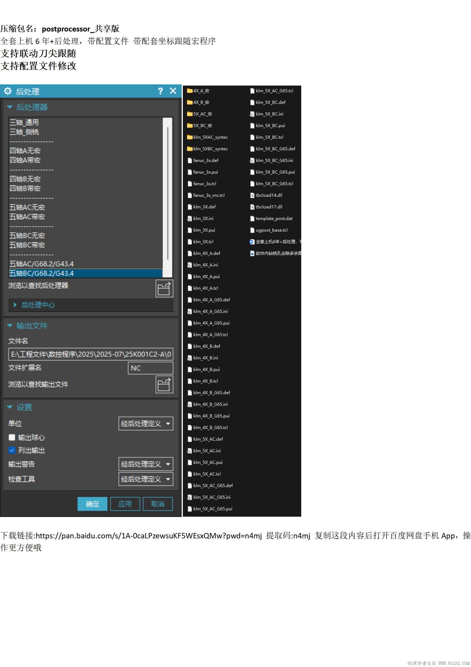

[分享] 更新3/4/5轴后处理带四套坐标转换宏 坐标任意摆放 桥板宏 卧加宏 AC BC G68.2 G43.4
52
585
7207
7207
发表于 2025-10-9 11:29:15 | 显示全部楼层 |阅读模式
更新增加ini配置文件,可自定义修改常用参数
带四套坐标转换宏,
postprocessor_共享版.rar (238 Bytes, 下载次数: 515)
