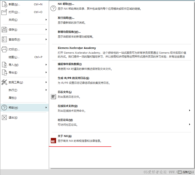

比如我下载的是UG1953,跟帖子里常说的UG.NX.10版本是什么关系,为什么1953不属于什么1.0或者是2.0版本,不知道我表述的大家能理解不

nx1953,1953就是版本

跟Windows版本一样,win7,win8....,UG 是2015年出NX10.0,2016年NX11.0,到2017年出NX12.0,18年出的叫NX1847,UG1953是19年出的,现在最高的NX2506是25年6月出的,正常情况下再过两月会有NX2512

楼上说的很清楚,就是版本命名规则突然改了,数字系列只到12,后面再出的版本都是年份月份了

正解  其实就是西门子把版本号的命名规则改了,现在一年发布两个版本

2015年出NX10.0,2016年NX11.0,到2017年出NX12.0。2018年出的就是NX1847
