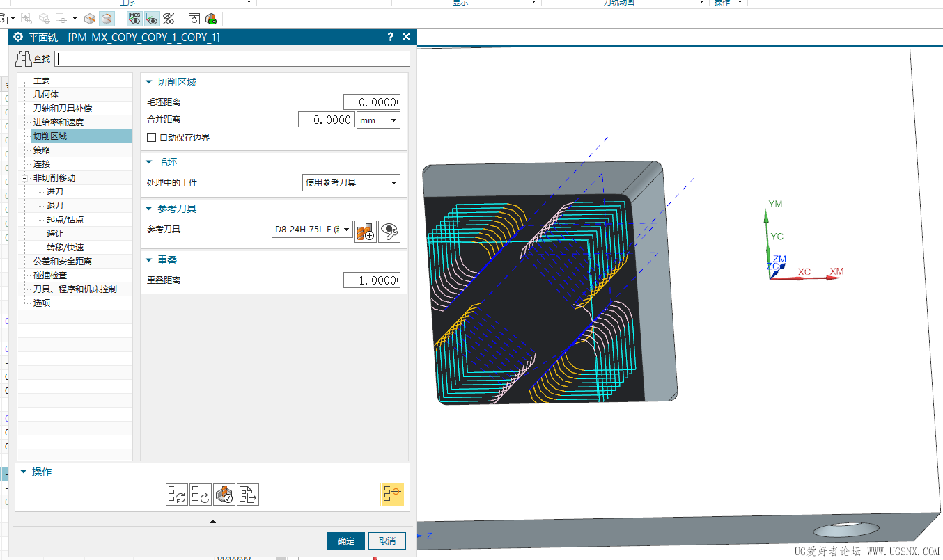

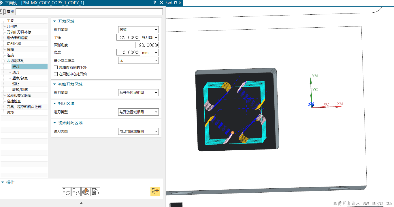

今天用NX2007编程序的时候,用平面铣清角,但是最下面始终会生成一刀面边界精光刀路,不知道为什么,有大佬能解答一下吗

发表于 2025-10-9 15:35:07 | 显示全部楼层
参考刀具是平底刀还是圆鼻刀?

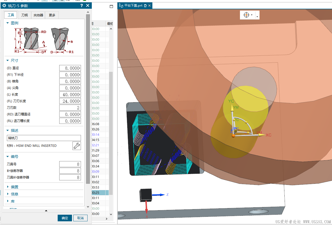

 楼主| 发表于 2025-10-9 15:39:17 | 显示全部楼层
aqwer 发表于 2025-10-9 15:35
参考刀具是平底刀还是圆鼻刀?
用的平刀

 楼主| 发表于 2025-10-9 15:39:47 | 显示全部楼层
qweqweswws 发表于 2025-10-9 15:37
多简单  用的参考刀具  参考刀有R角
用的平底刀

 楼主| 发表于 2025-10-9 15:41:30 | 显示全部楼层
C:\Users\Administrator\Desktop用的平底刀

发表于 2025-10-9 15:41:49 | 显示全部楼层
是不是两个程序 切深度不同   如果也相同确实是BUG了

 楼主| 发表于 2025-10-9 15:42:03 | 显示全部楼层
参考刀具用的平底刀

 楼主| 发表于 2025-10-9 15:44:11 | 显示全部楼层
切深一样,清角这一刀还浅0.5,而且平面铣参考刀切深不同的话也不影响吧
