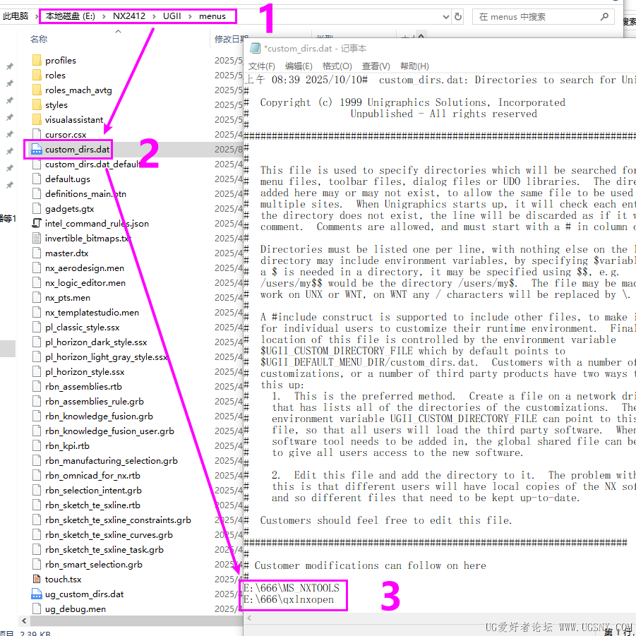

大佬们,帮我看看UG12菜单挂不上,是什么原因啊

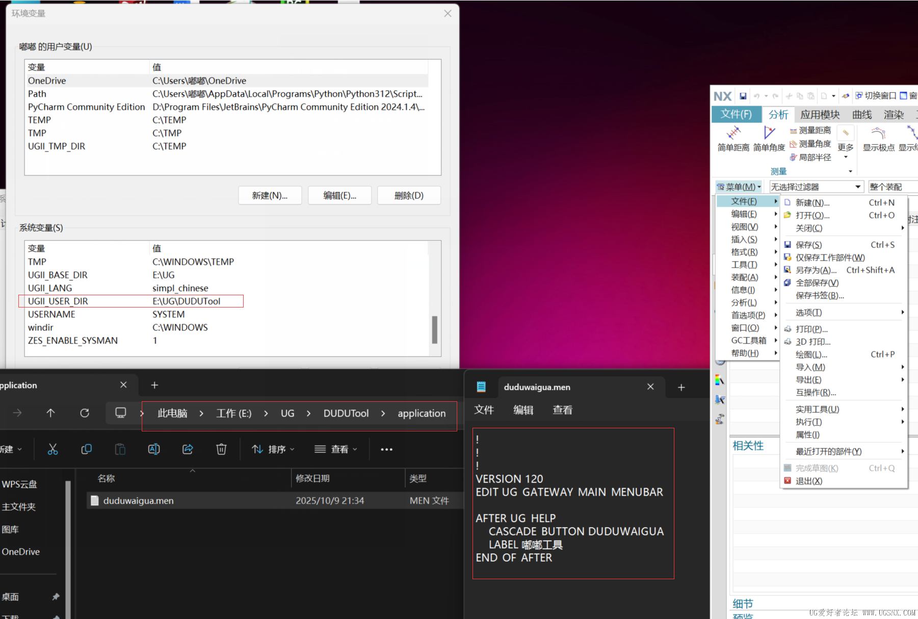

发表于 2025-10-10 06:59:58 | 显示全部楼层
环境变量里面的值还少一级文件夹吧

发表于 2025-10-10 07:03:06 | 显示全部楼层
要不换成UGII_VENDOR_DIR试试

发表于 2025-10-10 07:59:54 | 显示全部楼层
VERSION 120
    EDIT UG_GATEWAY_MAIN_MENUBAR
    BEFORE UG_HELP
       CASCADE_BUTTON jum_CXZ_1
       LABEL &D ZXW
    END_OF_BEFORE
你抠在字母和结构,还有就是确认路径有没有问题

发表于 2025-10-10 08:41:20 | 显示全部楼层
我的外挂是这样安装的
215
215
 楼主| 发表于 2025-10-10 21:51:40 | 显示全部楼层
▲★◆■ 发表于 2025-10-10 07:59
VERSION 120
我把你的复制进去,也没挂成功

发表于 2025-10-11 08:47:40 | 显示全部楼层
ugii_user_dir
82
922
5667
5667
发表于 2025-10-11 08:49:37 | 显示全部楼层
5楼正解,文件夹里面修改下启动项
