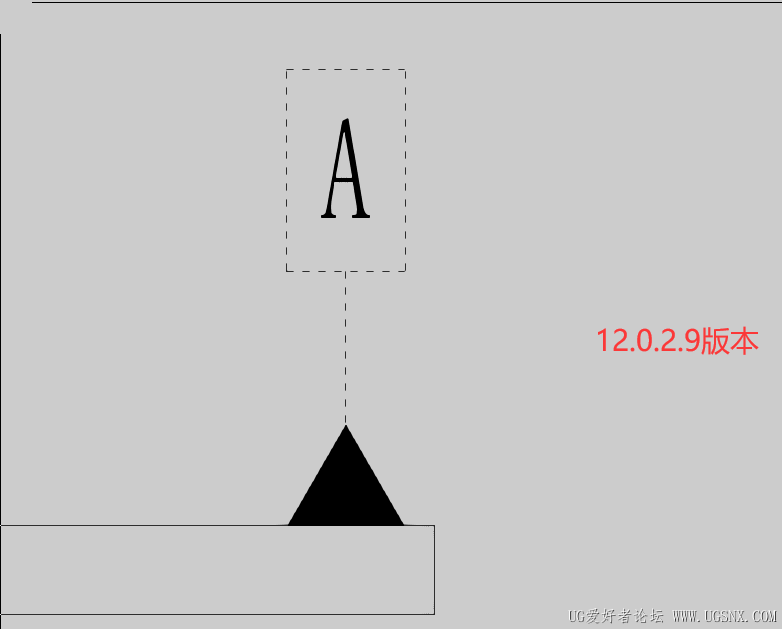

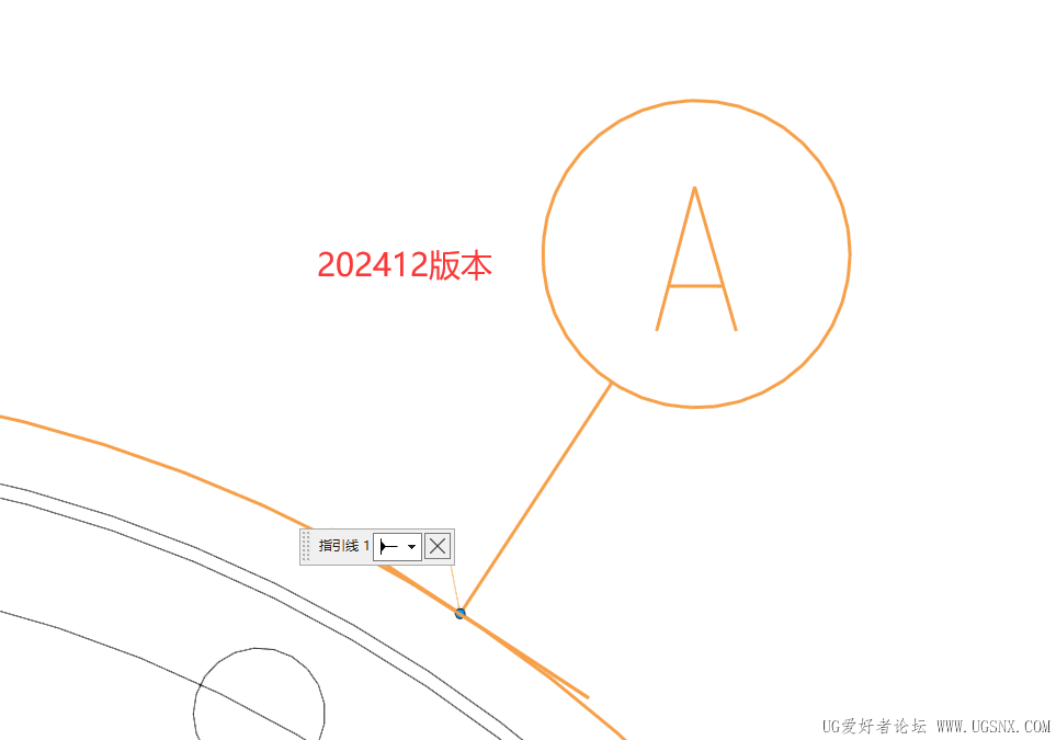

如图所示,2412版本的基准符号不是很清晰,还是原来的好使

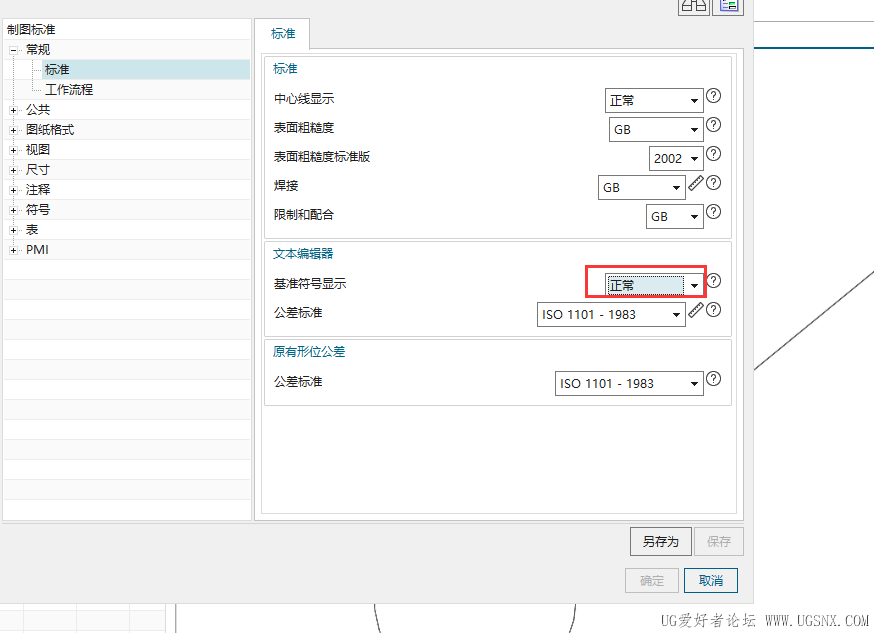

发表于 2025-10-13 09:54:13 | 显示全部楼层
可以改的
91
186
2478
2478
发表于 2025-10-13 10:06:56 | 显示全部楼层
這在用戶默認設置裡面,製圖標準改為GB就能改過來吧

 楼主| 发表于 2025-10-14 10:45:53 | 显示全部楼层
找到了 谢谢大家
100
229
4260
4260
 楼主| 发表于 2025-10-14 10:46:19 | 显示全部楼层
谢谢,按照你的方法解决了
100
229
4260
4260
 楼主| 发表于 2025-10-14 10:46:45 | 显示全部楼层
xhx0357 发表于 2025-10-12 09:10
同感,得慢慢适应
可以改的  参考回复
