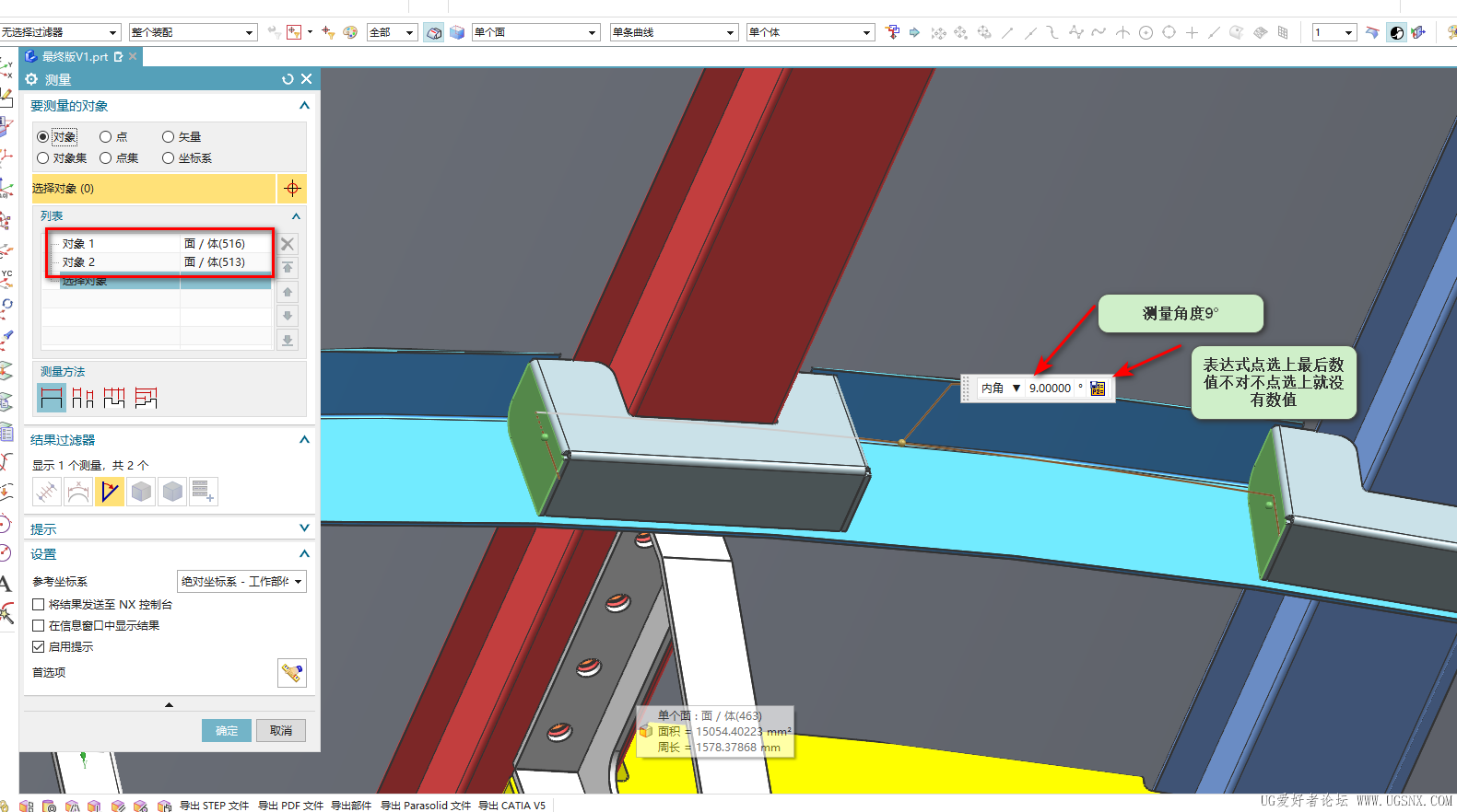

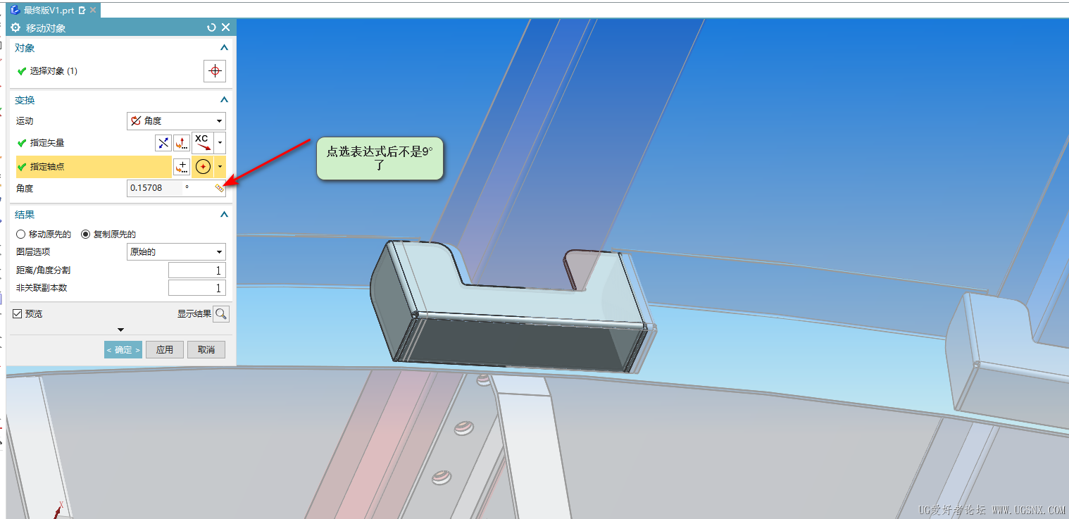

大家看看我哪里设置不对啊
这个表达式点选还是不点选
这个表达式点选还是不点选
这个表达式点选还是不点选
表达式点选后最后数值不是实际测量的9°
表达式点选后最后数值不是实际测量的9°
表达式点选后最后数值不是实际测量的9°

 楼主| 发表于 2025-10-10 14:27:08 | 显示全部楼层
别人那就没问题啊,我想找原因

发表于 2025-10-10 20:43:19 | 显示全部楼层
这里应该是角度变成了弧度了。

发表于 2025-10-10 21:09:50 | 显示全部楼层
你是什么版本,12.0有这个BUG,见这个帖子。https://www.ugsnx.com/forum.php? ... F%E8%A7%92%E5%BA%A6

 楼主| 发表于 2025-10-11 08:16:07 | 显示全部楼层
是12看来是BUG了,无解
