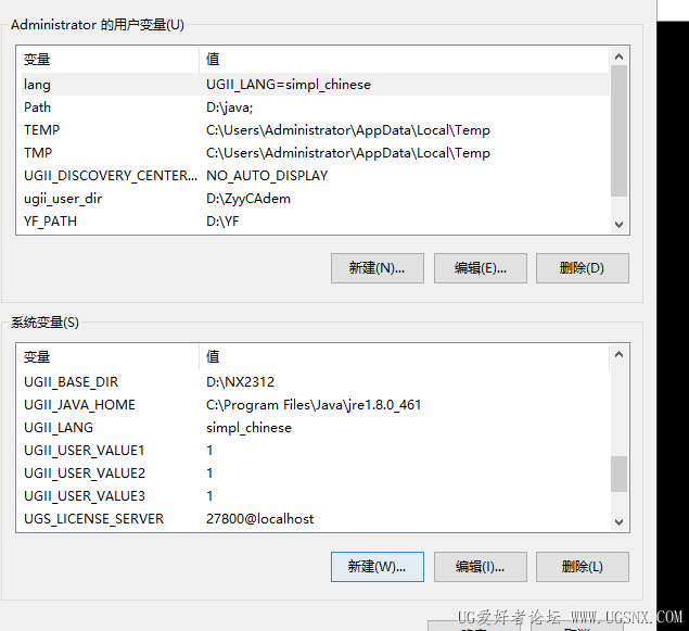

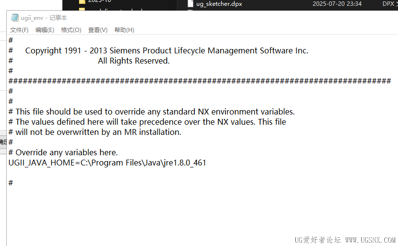

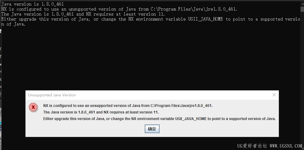

ug2312,格式转换器用不了,stp工具,那位知道怎么解决,
stp工具无法使用
stp工具无法使用
stp工具无法使用
配置环境变量也没几架
配置环境变量也没几架
配置环境变量也没几架

发表于 2025-10-13 07:58:07 | 显示全部楼层
JAVA 版本不匹配  低了 至少要11以上的

发表于 2025-10-12 18:05:07 | 显示全部楼层
Java 的 版本 底了

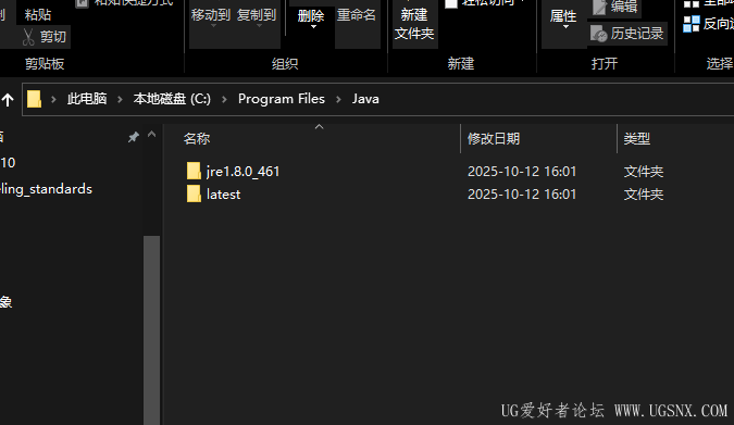

发表于 2025-10-13 09:33:57 | 显示全部楼层
NX2212及以上需要的Java11环境安装包下载及安装教程
https://www.ugsnx.com/forum.php? ... amp;fromuid=1014507
