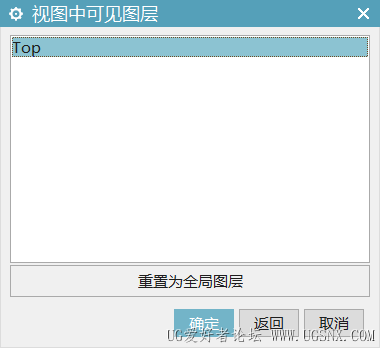

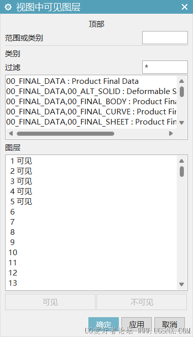

使用过视图中可见图层,现在图层设置(CTRL+L)不起作用了。不是快捷键不起作用,是在图层设置里设成工作,可选择,仅可见,都不起作用。
不知道怎么恢复,哪位师傅指定一下,谢谢。

点重置为全局图层就恢复了

试了不行呢

你要看看重置后哪些图层是可见的,符不符合你的要求,可能本来就不符合你的要求,你重置当然没用,它控制的显示比图层设置级别高

搞好了,谢谢。
