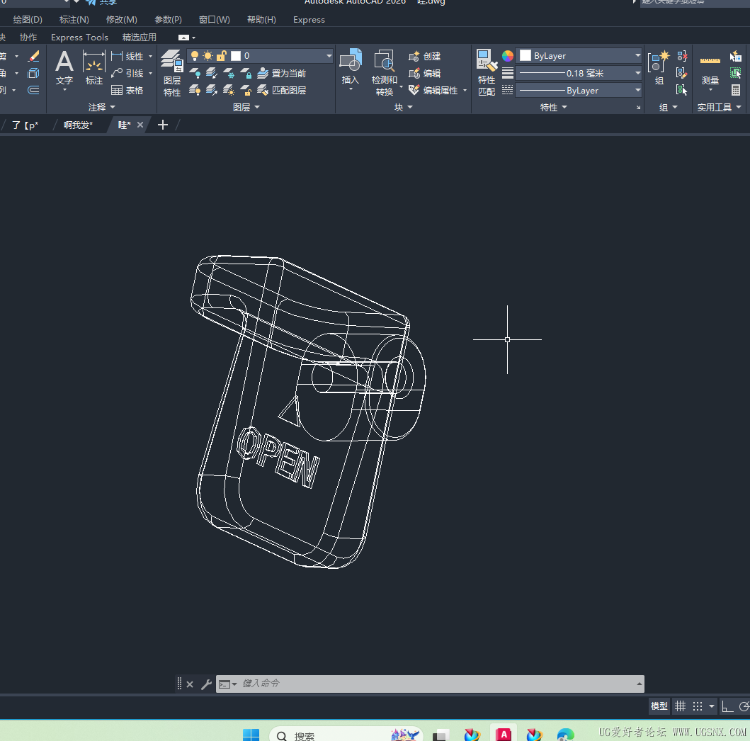

如图,ug12制图环境出三维图是好的,导出cad就变成一个实体图

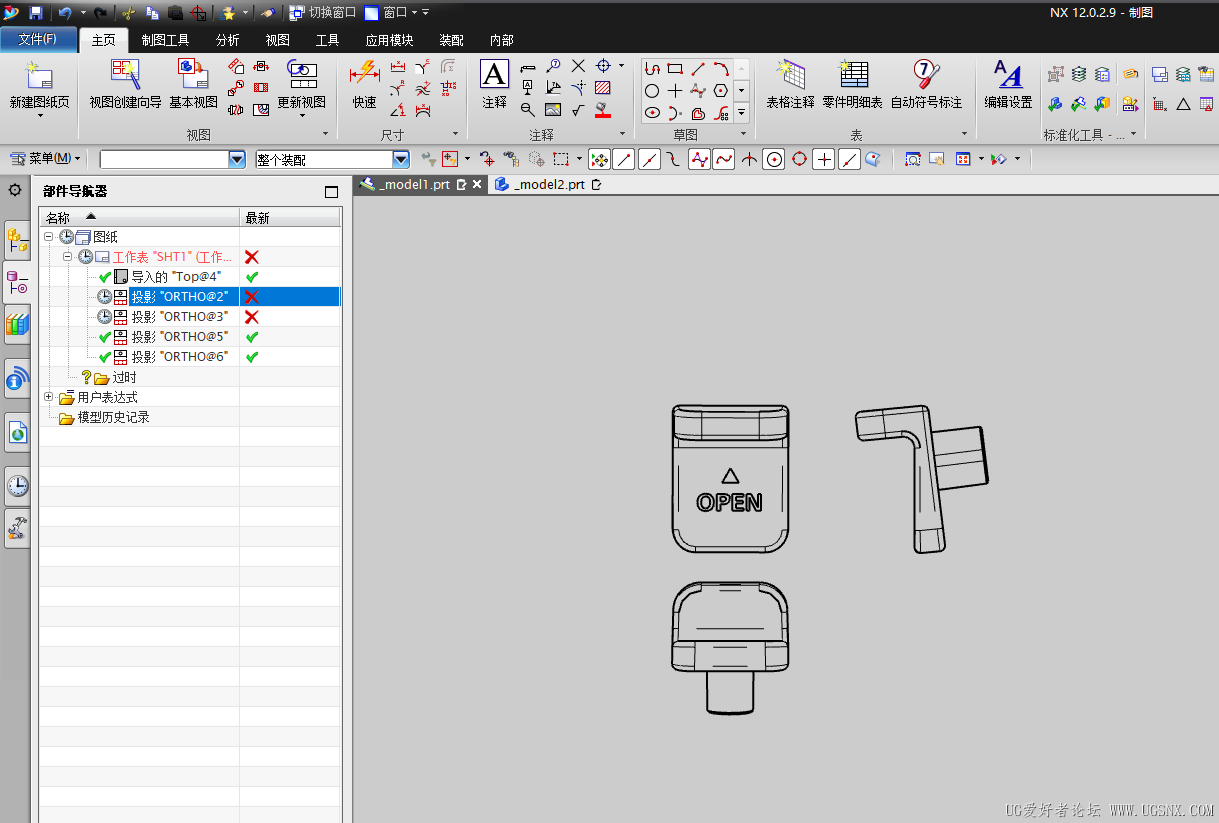

发表于 2025-10-13 14:23:29 | 显示全部楼层
太基础了,网上找个视频看不过几十秒
1.输入和输出----导出为----勾选2D----输出为建模
2.要导出的数据----勾选为图纸

发表于 2025-10-14 13:12:27 | 显示全部楼层
直接导出的时候选择图纸页不就好了
