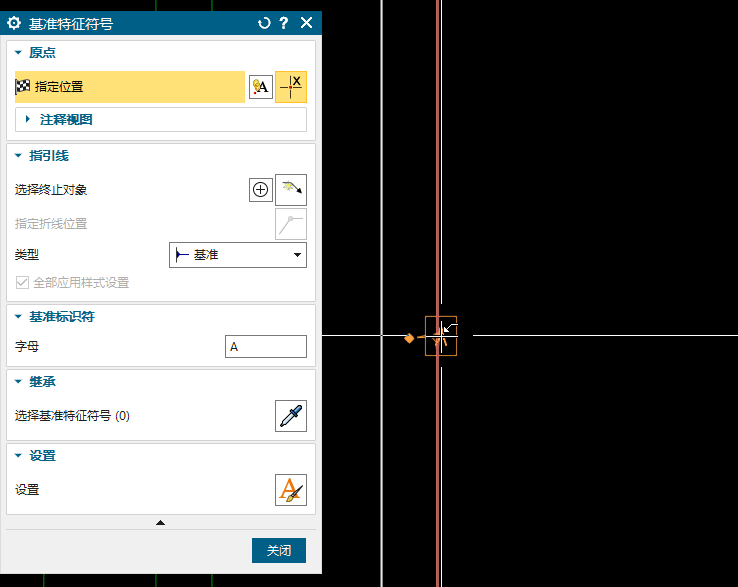

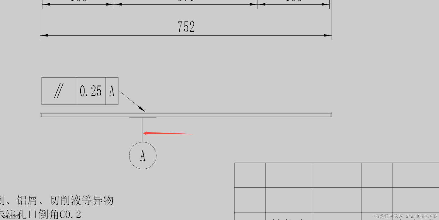

如图示,红色箭头指的这段线,在哪里设置长短?

长按拖动

 楼主| 发表于 2025-10-13 16:26:43 | 显示全部楼层
以普通 方式创建,可以移动;
以基准方式创建,是移动不了的。
