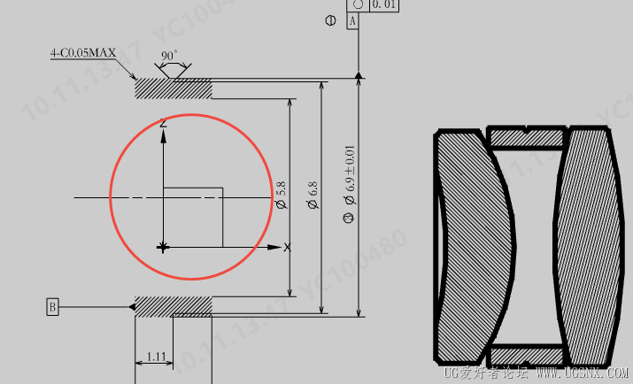

发表于 2025-10-13 15:42:44 | 显示全部楼层 |阅读模式
小弟想要把图纸里的一个部分A复制到另一个图纸里B里,但是这个坐标系始终阴魂不散,也不能隐藏,小弟知道可以在cad里处理,但是ug没办法解决吗?

发表于 2025-10-13 16:05:51 | 显示全部楼层
根本原因是你在建模环境里面引用集选择MODEL然后自选择你需要的模型实体就好 然后回到工程图环境把工程图的引用集改成model就好了

发表于 2025-10-13 16:02:41 | 显示全部楼层
建模界面下,把基准坐标系隐藏

 楼主| 发表于 2025-10-13 16:57:04 | 显示全部楼层
李志111 发表于 2025-10-13 16:05
根本原因是你在建模环境里面引用集选择MODEL然后自选择你需要的模型实体就好 然后回到工程图环境把工程图的 ...
哥,您说的这个选择引用集是在哪里呢?
